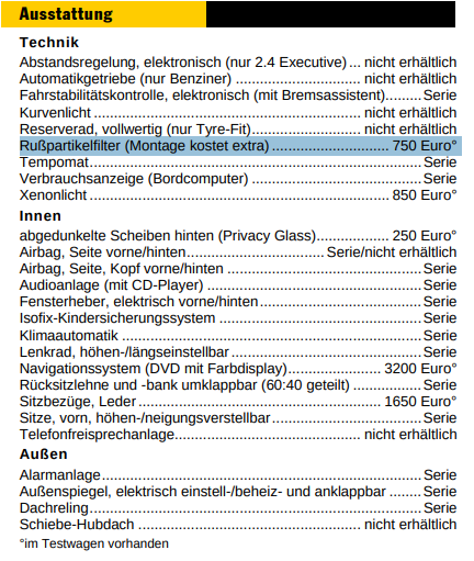

Seit der Markteinführung des Facelifts war zumindest gegen Aufpreis ein offener Nachrüst-Partikelfilter erhältlich, der wohl auch für die Preface-Modelle kompatibel sei.
ADACAutotest_Accord1.png.af9627bdaa73bd87a52b1a37328901d6.pngADACAutotest_Accord2_Preisliste_optionalerDPF.png.8bf28377503b77f0b59bd1cf145a8cdb.png
Zitat
„Seit dem Facelift ist gegen Aufpreis ein offener Nachrüst-Partikelfilter erhältlich.“
^ Quelle: ADAC Autotest - Honda Accord Tourer 2.2i-CTDi Sport (Facelift)

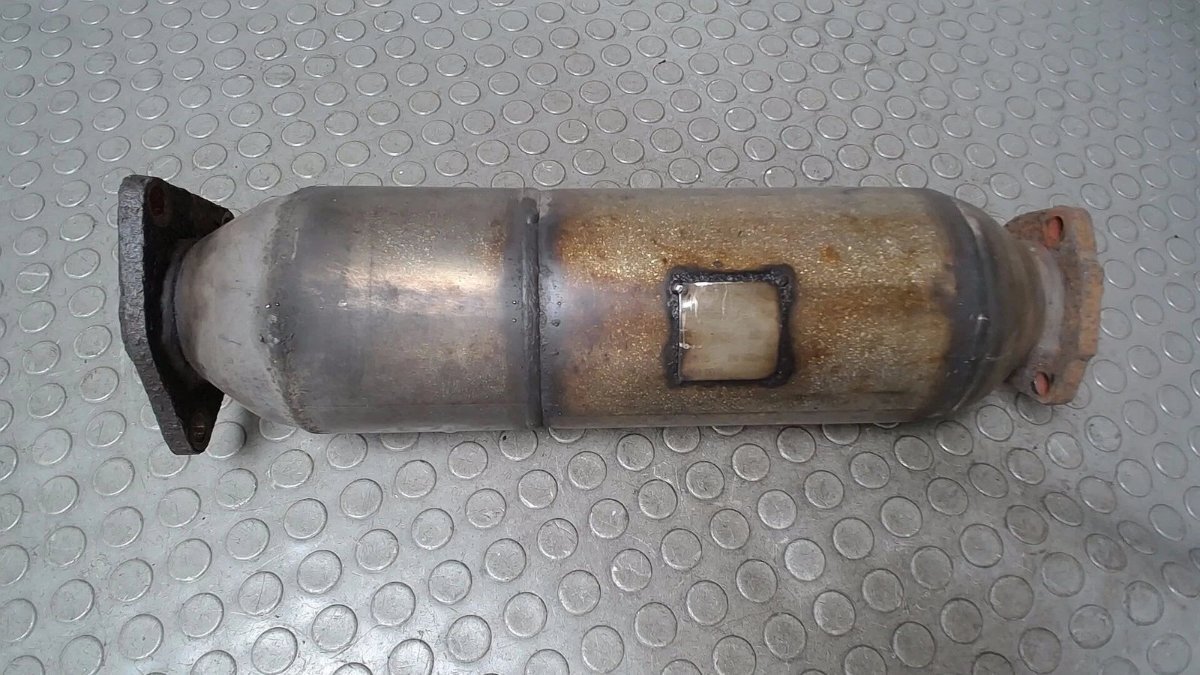

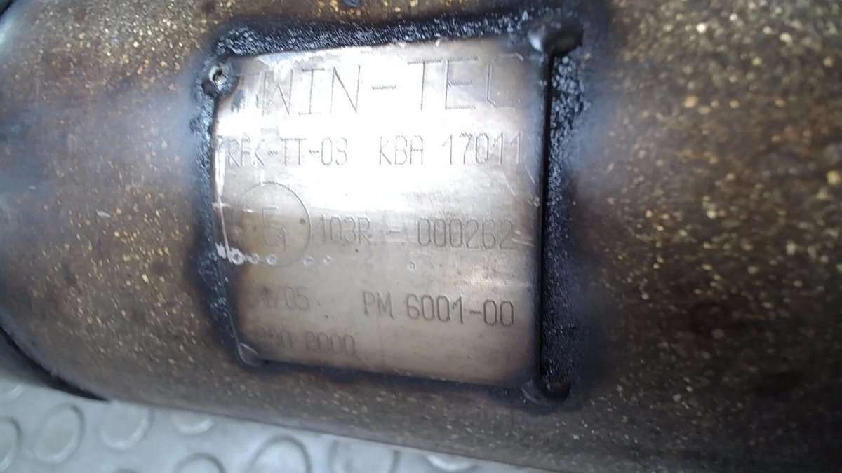

In Werkstätten oder bei Neukauf konnte auf Kundenwunsch durch Händler ein DPF-Nachrüstsystem der Firma TwinTec oder anderer Anbieter installiert werden, um im Rahmen von Umweltauflagen kleine Steuervergünstigungen zu erhalten.
Ich geh davon aus, dass der originale Kat dann über einen TwinTec-Kat mit integriertem DPF per Plug’n’Play getauscht wurde.
Bei den Facelift-Modellen ab etwa Mitte 2006 ist der DPF aufgrund der Marktanpassung in vielen Europäischen Absatzmärkten fester Serienbestandteil und entsprechend über Honda mit eigener Teilenummer verfügbar, die sich klar von Zubehör- und Nachrüstsystemen unterscheiden.

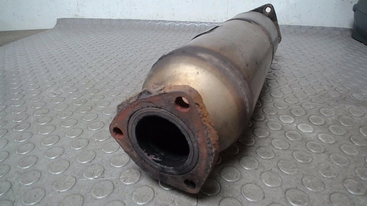

Serienmäßige DPF sind durch Teilenummern wie 18190-RBD-E00 gekennzeichnet und kommen direkt von Honda, sind fest in die Abgasanlage integriert und Teil des Euro-4 zertifizierten Gesamtkonzepts ab Werk.
Korrektur: nachfolgendes Bild zeigt den Oxy-KAT mit OEN: 18190-RBD-E00 und nicht den DPF!

Dein letztes Bild zeigt den OxiKat, der ist bei beiden gleich. Der DPF von TwinTec war bei den Facelift-Modellen Standard, den hatte man garnicht anders bekommen soweit ich das weiß.
