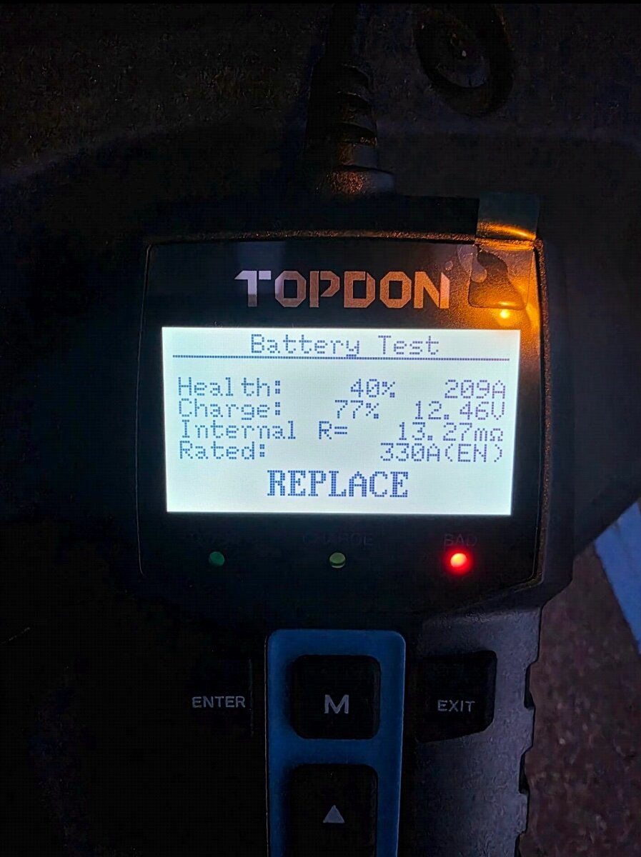

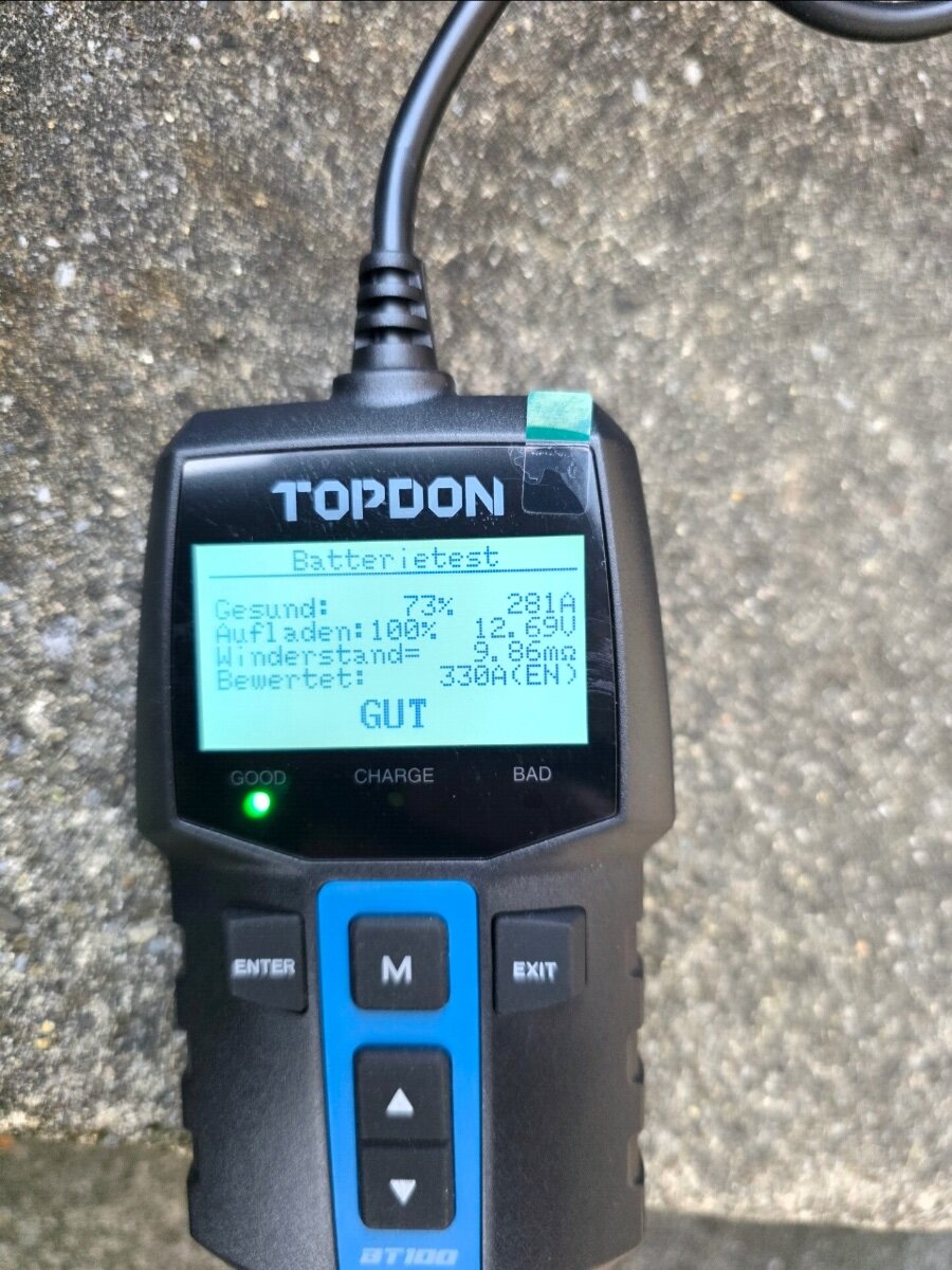

Hab mal den Topdon BT100 bestellt zum die eingebaute Batterie testen.  Dann weis ich ob ich eine neue Batterie oder ein Ladegerät kaufen werde.

@cek ...was willst noch messen? Leerlaufspannung = Ruhespannung zu klein, da "nur" 12,3V! :blink: (deine Angaben) ADAC dazu Link

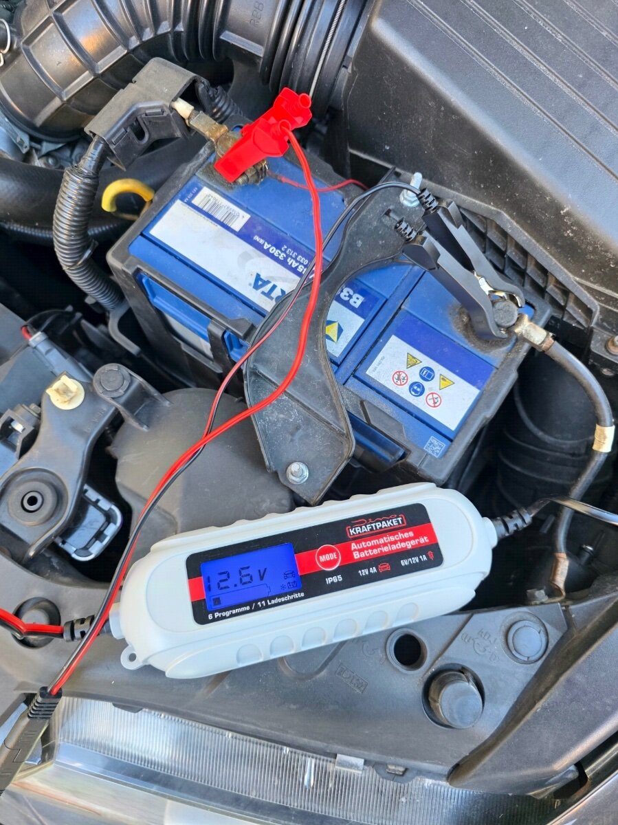

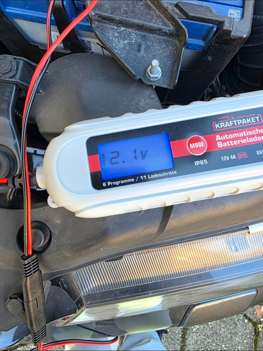

Habe mir heute ein Ladegerät gekauft, bin jetzt am aufladen es hat nur 12.1v. Diese Woche kommt noch der Batterie Tester. Leider leuchtet auch das VSA Zeichen seit der Woche.

KRAFTPAKET  Batterieladegerät 12V · 5A - Amazon 50 EUR
Ladeschritte: Die vollautomatische Batterieladung erfolgt in acht Ladeschritten.
1. Aufbrechen der Sulfatierung:
Erkennt durch Sulfat-Ablagerungen befallene Batterien und entfernt diese Ablagerung mit Hilfe von pulsierendem Strom und Spannung für die Wiederherstellung optimaler Batteriekapazität...usw.
@cek Ich denke, diese Funktion wäre für dich sinnvoll, um Batterieleistung zu verbessern, wenn so wie in 1. beschrieben funktioniert. Befindet sich die Batterie über einen längeren Zeitraum unter 12,40 Volt, fängt sie an zu sulfatieren. :huh: Übrigens auch CTEC hat neue Batterieladegeräte welche eine Batteriediagnose besitzten, die z. B. feststellt, ob die Batterie Ladung aufnehmen und halten kann, ein patentiertes automatisches Entsulfatierungsprogramm.  CTEC CS ONE Erhaltungsladegerät hat solche Funktionen nicht.

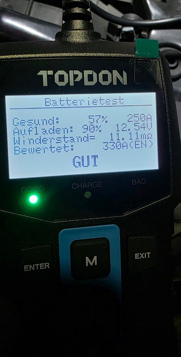

Startet wieder sehr gut. Die Batterie hatte 13V beim abstecken nach 7.5h laden, hätte aber noch weiters laden können.  Am nächsten Tag gestartet kam grad das VSA beim starten. Dann 1 Km gefahren, neu gestartet, dann war das VSA weg. Danach 50km gefahren mit Stops den tag durch und es leuchtete gar kein VSA ! mehr.
Ruhespannung einer Autobatterie messen, Ruhe erzielen: Stellen Sie sicher, dass das Fahrzeug mindestens eine Stunde, besser zwei oder mehrere Stunden über Nacht, nicht benutzt wurde, um die Ruhespannung korrekt zu ermitteln. Sonst könnte Batterie noch durch die Fahrt aufgeladen sein und Du mögliche Entladungen während der Standzeiten nicht berücksichtigen kannst.
Nach dem Aufladen per Ladegerät gilt das Gleiche – auch hier sollte die Batterie erst abkühlen und sich stabilisieren, bevor du Ruhespannung misst. :wink:
