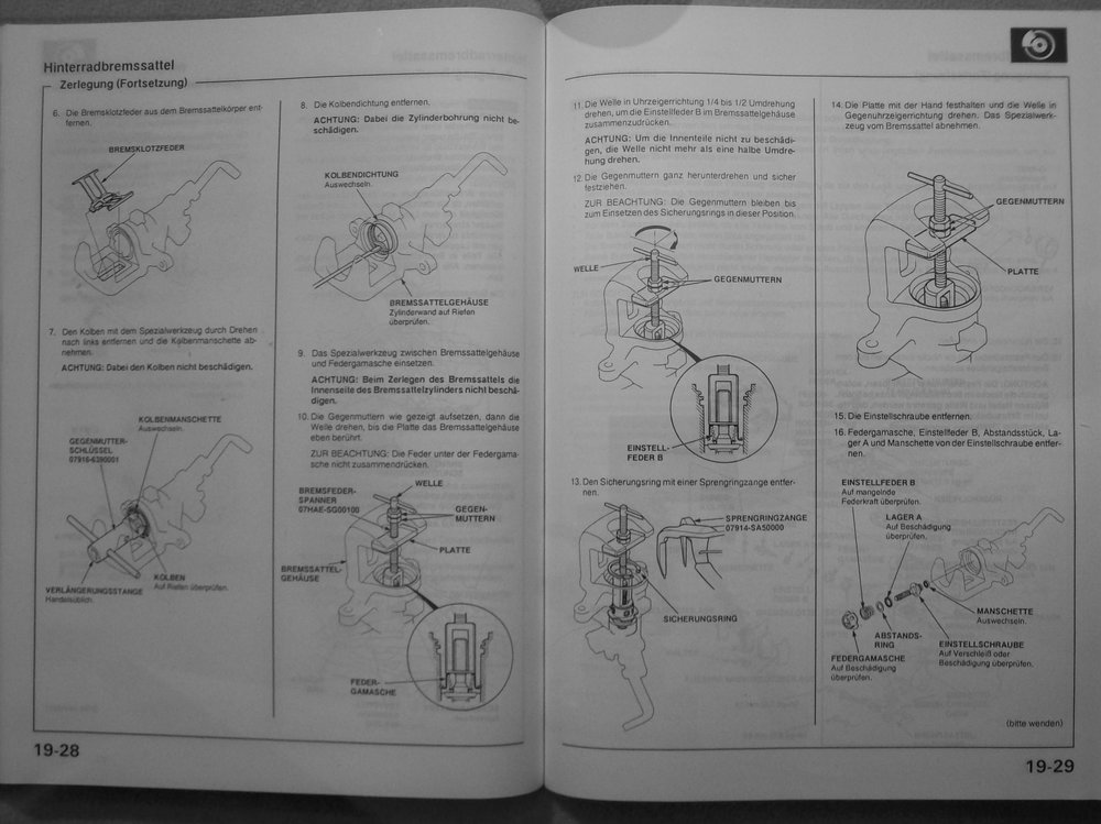

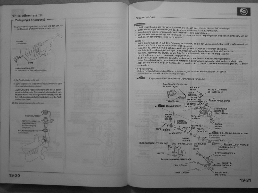

kretschi74 Geschrieben 13. Oktober 2008 Autor Teilen Geschrieben 13. Oktober 2008 Genau deshalb brauchen die Sattel schon etwas Pflege. Bei meinem mach ich immer zum Sommerreifenwechsel alle richtig gangbar und alle 2 Jahre Bremsflüssigkeit wechseln. Funktioniert schon 286500km gut:wink: Hab mal Bilder vom Aufbau: Zitieren Link zu diesem Kommentar Auf anderen Seiten teilen Mehr Optionen zum Teilen...
kardynau Geschrieben 13. Oktober 2008 Teilen Geschrieben 13. Oktober 2008 Top Buch und Beschreibung! :repekt: Ob alles nach dem Zusammenbau aber auch richtig funktioniert, von den Kosten und Mühe und .... und.. abgesehen? ?( Beim neuen Bremssattel habe ich Funktionsgarantie! Und auch wenn man pflegt, man kann ja schlecht etwas gegen Abnutzung machen und wenn Rost da ist, ist so wie so alles zu spät, denke ich. Ich will aber niemanden von neuer Erfahrung abhalten. Also viel Spaß damit! Zitieren I-I O N D A - ich will nichts anderes Link zu diesem Kommentar Auf anderen Seiten teilen Mehr Optionen zum Teilen...
flokman Geschrieben 13. Oktober 2008 Teilen Geschrieben 13. Oktober 2008 auf dem foto sieht man es vieleicht hab meine bremsen als der accord neu wahr gleich angemalen und geschmiert weil sie ab werk troken geliefert werden. hilft ein bischen aber wen der kolben verostet und verklemmt ist kann man auch noch retten nur schön den rost entfernen und schmieren. aber aber aber eben geld=zeit hast du eines oder das andere ich habe beides aber meistens keine nerven und investiere immer gleich geld. auch hast du wie schon erwähnt garantie bei neuen bremsen usw. Zitieren -----------------------------Gruss Florijan---------------------------------- Link zu diesem Kommentar Auf anderen Seiten teilen Mehr Optionen zum Teilen...
kretschi74 Geschrieben 13. Oktober 2008 Autor Teilen Geschrieben 13. Oktober 2008 Ja genau die Bremsen sind bei Honda trocken,deshalb gammel die grad hinten schnell fest(bei allen Baujahren). Das sieht man immer gut an den Riefen und Rost der hinteren Scheiben,die werden auch zu wenig beansprucht.:motz: Das Buch ist übrigens das Originale Reperaturbuch für den CC7 von Honda da steht alles drin von A-Z.:D Zitieren Link zu diesem Kommentar Auf anderen Seiten teilen Mehr Optionen zum Teilen...
