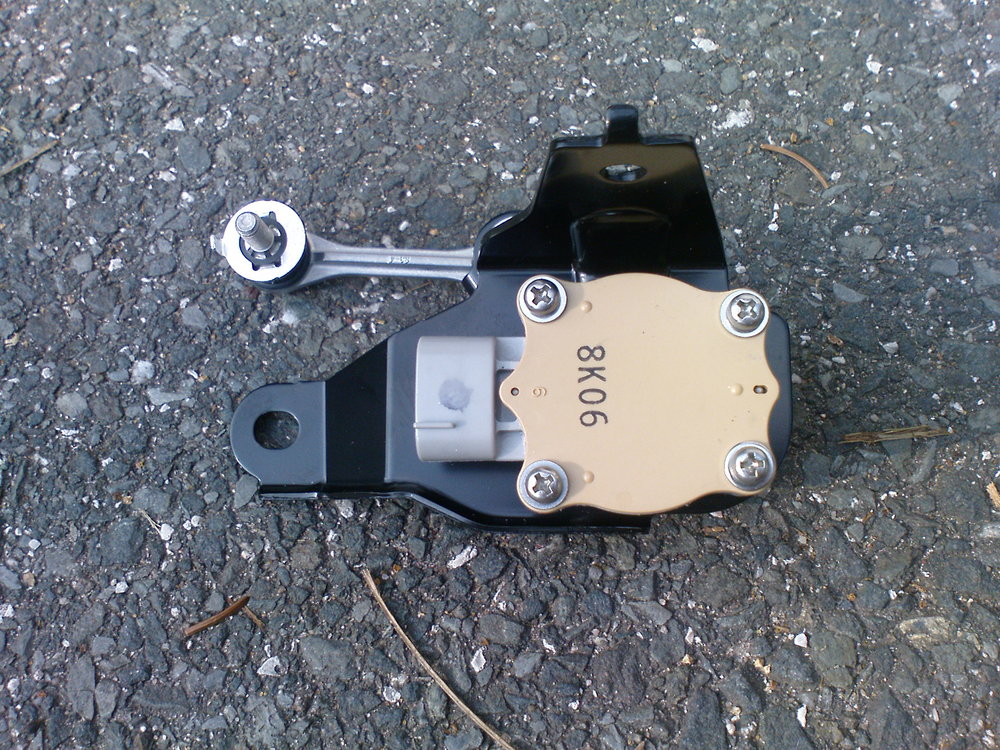

Daccord Geschrieben 15. Mai 2009 Teilen Geschrieben 15. Mai 2009 So, bei mir hat sich jetzt auch ein Sensor verabschiedet und zwar der auf der Hinterachse. Wäre froh gewesen, hätte der nur 160EUR - hatte 239EUR dafür gelöht und dann aber selber eingebaut. Einbau ist ein klacks: Auto hinten links anheben, Stecker abziehen, Sensor mit 3 Schrauben entfernen. Der Hammer war die darauf folgende Fehleruntersuchung des defektes. In den Stecker und das Gehäuse ist Wasser eingedrungen und hatt die Kontakte wegkorrodiert.:roll: Daher hab ich den neuen Sensor vor dem Einbau zerlegt und zusätzlich zu der Gummidichtung den Deckel noch verklebt, sowie den Dichtungsring des Steckers eingefettet, damit nicht mehr so schnell Wasser eindringen kann. Hoffe er hält jetzt länger, denn für ein, im prinzip einfaches, Potentionmeter solch einen horrenten Preis zu verlagen grenzt schon an Abzocke - auch wenn das Teil nur mit Montageplatte und Kugelgelenk verkauft wird, was eigentlich gar nicht notwendig ist. Zitieren http://images.spritmonitor.de/132436.png Link zu diesem Kommentar Auf anderen Seiten teilen Mehr Optionen zum Teilen...
Dess Geschrieben 17. Mai 2009 Teilen Geschrieben 17. Mai 2009 Warum sind die Montageplatte und das Kugelgelenk nicht nötig. Das Gelenk wird doch am Fahrwerk befestigt oder? Würde mich mal Interessieren wie das Ding wirklich funz? Zitieren Link zu diesem Kommentar Auf anderen Seiten teilen Mehr Optionen zum Teilen...
Daccord Geschrieben 18. Mai 2009 Teilen Geschrieben 18. Mai 2009 (bearbeitet) Es würde der Poti vollkommen reichen, wenn man den einzeln kaufen kann - hat vielleicht einen VK-Wert von 15EUR. Das Teil ist ja auch nur mit Schrauben befestigt und der Rest, sprich Montageplatte und Gelenk gehen ja nicht kaputt. Hab mal 4 Bilder angehängt: neu, wie gekauft und dann gleich zerlegt:D um außerhalb der Dichtung am Rand nochmals den Deckel zu verkleben damit's auch garantiert dicht ist. Bearbeitet 18. Mai 2009 von Daccord Zitieren http://images.spritmonitor.de/132436.png Link zu diesem Kommentar Auf anderen Seiten teilen Mehr Optionen zum Teilen...
Inbreak Geschrieben 25. Oktober 2009 Teilen Geschrieben 25. Oktober 2009 hab mich gestern auch mal beider Sensoren gewitmet. Die Teile sind ja dafür gebaut kaputt zu gehn. Die Gummidichtung viel zu flach viel zu dünn. Im Gehäuse ist alles vergammelt die Goldkontaktfedern sind total verrottet und die Kontaktpins sind total oxidiert. Die Leiterbahnen für den Poti haben sich aufgelöst und verlieren den Kontakt. Und generell total beschissene Locations für die Sensoren (quasi Werkstattfreundlich!) Also DA holt sich Honda ihren Gewinn vom Accord! Hat jemand die Preise (Preisliste) für die Sensoren ohne MwSt. ? lg Zitieren Link zu diesem Kommentar Auf anderen Seiten teilen Mehr Optionen zum Teilen...
