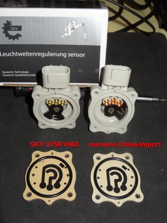

Mugi Geschrieben 20. Januar 2010 Teilen Geschrieben 20. Januar 2010 Als ich meinen Acci CN2 gekauft habe (1 jahr her ) hieß es auch das erst der sensor an der HA fürs xenon gewechselt wurde. Habe dann auch im inet gelesen das die dichtungen nix taugen und habe mich dann bei gemacht und das ding zerlegt. Wirklich nicht toll, dichtung viel zu flach und am stecker auch nicht besser. Habe dann am poti auf die orginal dichtung vorsichtig eine dünne schicht silikondichtmasse aufgetragen, die ca. 15 minuten ziehen lassen bis sie zäh wurde und dann das ding wieder zusammen. So funzt das silikon wie eine dichtung und das selbe hab ich beim stecker gemacht, auseinander, silikon rein, ziehen lassen und wieder zusammen. Gestern habe ich einfach mal nachgeschaut (neugier obs geholfen hat ) und siehe da, stecker voll ok und poti auch wie neu von innen, mache nun das selbe noch an der VA:)) Zitieren [sIGPIC][/sIGPIC]Höllischer Orgasmus Nach Dem Anlassen :D :DHubraum statt Wohnraum,Zylinder statt Kinder,fährste quer, siehste mehr:D Link zu diesem Kommentar Auf anderen Seiten teilen Mehr Optionen zum Teilen...

Daccord Geschrieben 20. März 2010 Teilen Geschrieben 20. März 2010 (bearbeitet) Habe letzte Woche auf Sommerreifen gewechselt und in diesem Zuge auch mal den vorderen Sensor für die Leuchtweitenregulierung angeschaut. Was soll ich sagen: Die Stecker sind wirklich ein Schund.:motz: Wie bei der Hinterachse ein Kontakt komplett weggegammelt und der Stecker auch angegriffen.:cry: Ich hatte sowas im Winter schon vermutet, nachdem urplötzlich die Scheinwerfer gen Himmel gingen. Hatte dann selber, nachdem ich den Hinteren Sensor auf Funktion getestet hatte, die Scheinwerfer so eingestellt, daß sie wieder optimal ausleuchten. Kann ich Euch auch empfehlen: Wenn der hintere Sensor ok ist einfach die Scheinwerfer nachstellen und gut ist. Da beim Beladen die meiste Last auf der Hinterachse wirkt, dürfte es auch gar nicht so stark auswirken.:angel: Ich habe nämlich wirklich keine Lust für Vorne noch einmal diesen Wuchterpreis von fast 300EUR auszugeben.:zunge2: Bearbeitet 20. März 2010 von Daccord Zitieren http://images.spritmonitor.de/132436.png Link zu diesem Kommentar Auf anderen Seiten teilen Mehr Optionen zum Teilen...

lex Geschrieben 9. April 2011 Teilen Geschrieben 9. April 2011 Ich denke nein ! das einzige was du machen kannst ist dafür zu sorgen das dass nicht nochmal passiert indem du die gehäuse komplett dicht machst ! so hab ich es zum beispiel gemacht mit hylomar oder wie das zeungs heißt ! nu hoffe ich das des nich nochmal passiert =) :wink: Zitieren Honda Accord Tourer CN2 EXE. plus Navi http://images.spritmonitor.de/158682_5.png Link zu diesem Kommentar Auf anderen Seiten teilen Mehr Optionen zum Teilen...

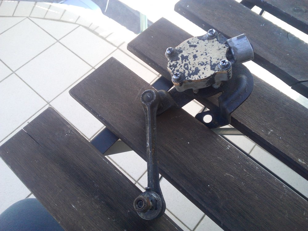

toppi Geschrieben 31. Oktober 2011 Teilen Geschrieben 31. Oktober 2011 Hallo, nun hat es meinen Accord CN auch erwischt..... der hintere Sensor der Leuchtweitenregulierung hat den Geist aufgegeben. Nach der Demontage und dem Öffnen des Gehäuses konnte man am Fuss einer der goldenen Federn starke Korrosion erkennen, ebenso am dort befindlichen Kontakt am Boden. Eine Reinigung und "Entrostung" brachte leider nicht den gewünschten Erfolg. Der Händler will dafür schlappe 230 € inkl. Mwst. haben, selbst bei Lings Honda in GB kostet das Teil 231 € zzgl. Fracht. Hat nicht jemand noch so ein Teil rumliegen? :angel: Gruß aus Ostwestfalen Zitieren Link zu diesem Kommentar Auf anderen Seiten teilen Mehr Optionen zum Teilen...

Accord-03 Geschrieben 20. Mai 2013 Teilen Geschrieben 20. Mai 2013 (bearbeitet) Guten Abend, bei uns ist der Hinterachsensensor auch kaputt - und wahrscheinlich auch nur der Pot oder Poti oder wie das heißt. Der ist schon mehrere Monate kaputt. Mein Bruder hat auch ein CL9 Baujahr 2003 und er hat das gleiche Problem. Hat jemand vielleicht nun eine günstigere Lösung als die ca. 200 € teuren beim Freundlichen? Wäre echt super!! Danke! LG Edit: Habe es auch mal zerlegt: http://img5.fotos-hochladen.net/uploads/20130520222103kezdn5hg2c.jpg http://img4.fotos-hochladen.net/uploads/20130520222108n5bhxtk4fm.jpg Bearbeitet 20. Mai 2013 von Accord-03 etwas hinzugefügt Zitieren Süß: http://ibunker.us/f3401288200763.jpg Link zu diesem Kommentar Auf anderen Seiten teilen Mehr Optionen zum Teilen...
