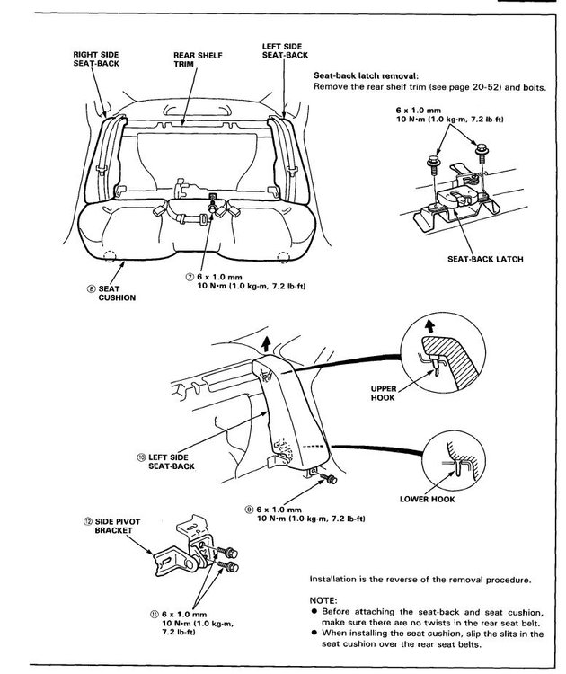

Road Devil Geschrieben 1. Mai 2005 Teilen Geschrieben 1. Mai 2005 Wollte mal fragen wie man die Rücksitze rausbekommt. Hab mal geguckt aber keine klemmen oder so gefunden. Hoffe ihr könnt mir weiterhelfen. Mfg Tony Zitieren Link zu diesem Kommentar Auf anderen Seiten teilen Mehr Optionen zum Teilen...
schurli Geschrieben 1. Mai 2005 Teilen Geschrieben 1. Mai 2005 so, bitte sehr ( zum ausschneiden und sammeln... :D ) Zitieren schurli 8) cg8 Link zu diesem Kommentar Auf anderen Seiten teilen Mehr Optionen zum Teilen...
Road Devil Geschrieben 1. Mai 2005 Autor Teilen Geschrieben 1. Mai 2005 Ich möchte nur kurz sagen .... du bist der beste!! Danke Zitieren Link zu diesem Kommentar Auf anderen Seiten teilen Mehr Optionen zum Teilen...
Zuki CE9 Geschrieben 2. Mai 2005 Teilen Geschrieben 2. Mai 2005 das geht ganz einfach bei abgeklappten zustand. Einfach die beiden seitenteile noch oben ausfahren (sind unter der sitzflächen mit einer schraube gesichert) der rest ist ein kinderspiel. greetz zuki Zitieren http://mypage.bluewin.ch/a-z/sashep3/JDM-Sig2.jpgZuki's Nicpage Link zu diesem Kommentar Auf anderen Seiten teilen Mehr Optionen zum Teilen...

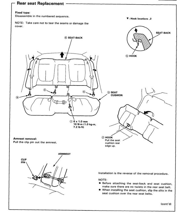

vigo97 Geschrieben 26. Juli 2013 Teilen Geschrieben 26. Juli 2013 geht es bei CG8 genauso? Danke Zitieren Link zu diesem Kommentar Auf anderen Seiten teilen Mehr Optionen zum Teilen...
kardynau Geschrieben 31. Juli 2013 Teilen Geschrieben 31. Juli 2013 ja, ähnlich: Zitieren I-I O N D A - ich will nichts anderes Link zu diesem Kommentar Auf anderen Seiten teilen Mehr Optionen zum Teilen...
OHV Matthias Geschrieben 13. Mai 2015 Teilen Geschrieben 13. Mai 2015 Prima, besten Dank!!!! Zitieren Link zu diesem Kommentar Auf anderen Seiten teilen Mehr Optionen zum Teilen...
