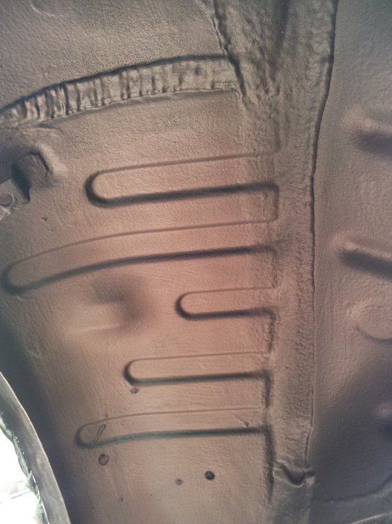

Accord82 Geschrieben 28. Mai 2012 Geschrieben 28. Mai 2012 So,die erste sitzung was die rostbekämpfung angeht wurde gestern gehalten,nachdem ich mit nem kumpel die radhausschalen abgenommen hatte hatten wir ja freie sicht auf die braune pest.der übergang vom radhaus zur stossstange war am schlimmsten betroffen,wir hatten aber mit wesentlich mehr rost gerechnet,naja wir haben dann erstmal die oberfläche mit reinigungsbenzin gesäubert anschliessend haben wir uns denn die diversen pestbeulen mit schleifpapier zur brust genommen und anschliessend alles entfettet.fertan kam grosszügig auf die behandelten stellen rauf,was wir dann bis morgen früh einwirken lassen,dann kommt morgen noch 2-3schichten 3in1 metallschutzlack rauf,das lassen wir denn wieder ein tag trocknen und anschliessend noch 2-3 schichten unterbodenschutz rauf,werde dann auch die komplette radhauskante üppig mit dem u-schutz vollkleistern damit auch diese vor steinschlägen geschützt isz,fotos werde ich die tage denn noch hochladen Zitieren [sIGPIC][/sIGPIC]

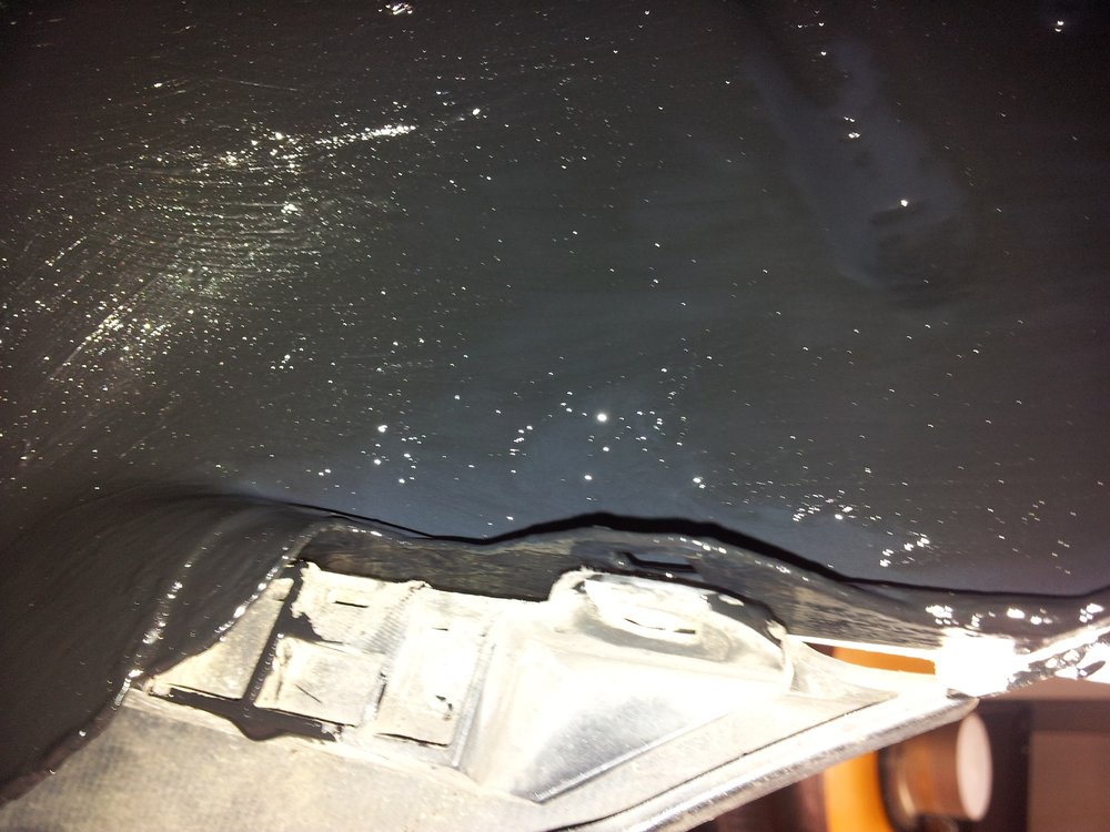

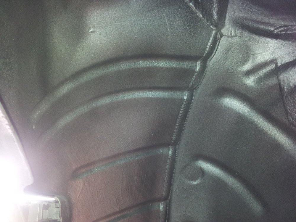

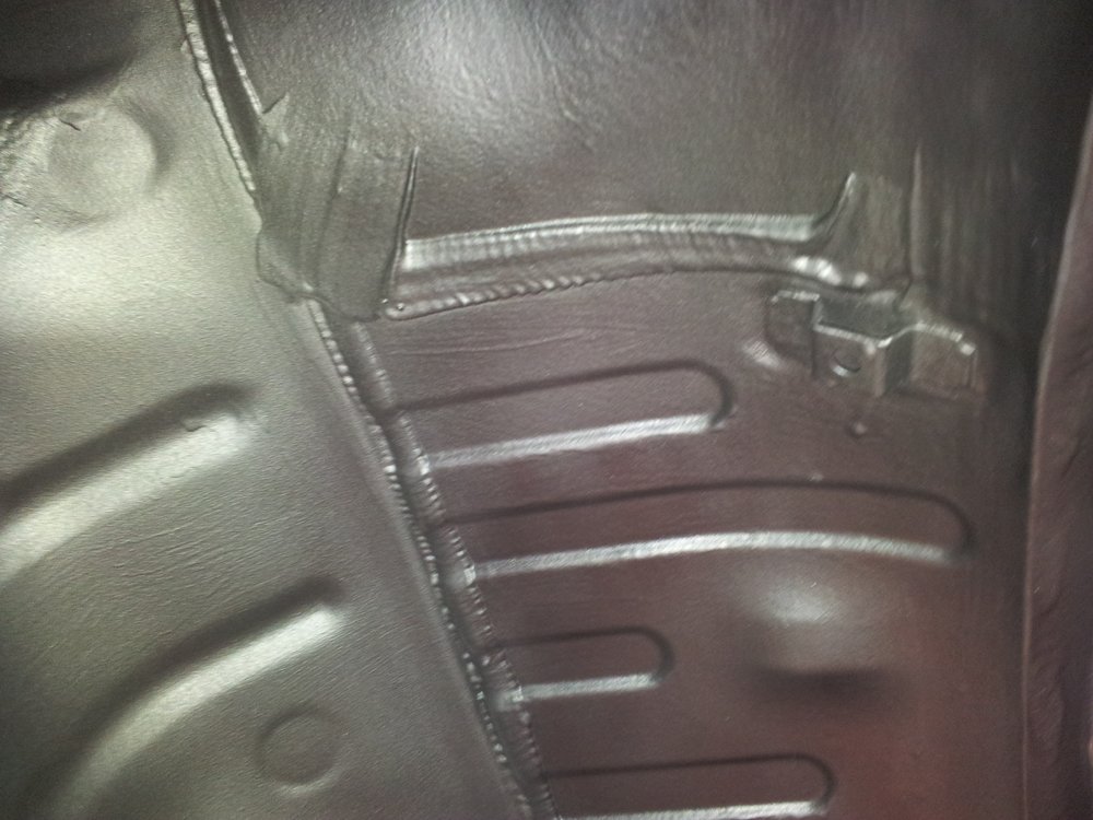

Accord82 Geschrieben 31. Mai 2012 Geschrieben 31. Mai 2012 so,mein acci ist wieder rostfrei und nun folgen noch ein paar bilder von der aktion,war nun letztendlich 4 tage auf accord-entzug:D Tag1: radhausschalen entfernt (dabei gingen 3 clips drauf) und den rost begutachtet,radhaus gereinigt,den rost angeschliffen und anschliessend alles ordentlich entfettet,dann kam das gute fertan rauf,das haben wir dann gute 48h einwirken lassen Tag2:die arbeit vom fertan begutachtet und anschliessend die stellen mit wasser gereinigt,nun folgten gute 2-3 schichten 3 in1 metallschutzlack von der marke faust (die farbe lässt sich super verarbeiten,kann ich nur empfehlen) warum faust? mir wurde von hamerite abgeraten,mir sagte man,die machen zwar gute werbung aber das zeug taugt nicht viel:schock: die metallschutzfarbe haben wir dann auch gute 24h einwirken lassen Tag3:nun kam der unterbodenschutz rauf,es gingen für beide radhäuser ganze 3 dosen u-schutz flöten,aber es heißt ja,viel hilft viel:D habe dann auch die radhauskante mit gut 3 schichten u-schutz bearbeitet um weitere steinschlagschäden vorzubeugen und hoffe das ich jetzt die nächsten jahre erstmal ruhe habe was den rost angeht,zum schluss kamen dann die radhausschalen wieder ran,räder druff und ab auf die strasse:cool: Zitieren [sIGPIC][/sIGPIC]
345 Geschrieben 31. Mai 2012 Geschrieben 31. Mai 2012 Hallo Danke für die Fotos.Das ist aber alles harmloser Rost der er ja von aussen ist,und bisher nur oberflächlich war.Wenn das da an der Stelle von innen wäre wäre es um welten schlimmer.Komischerweise war da bei mir (cl7 Bj 06) auch nicht ansatzweise was zu sehen. Aber gut, lieber früher was tun, als zu spät. Mfg 345 Zitieren
ACC-CDI-2T Geschrieben 31. Mai 2012 Geschrieben 31. Mai 2012 Super Arbeit :)):)):)) + vielen Dank für die Fotos !!! Grüße Zitieren Km-log Aug 545.000
