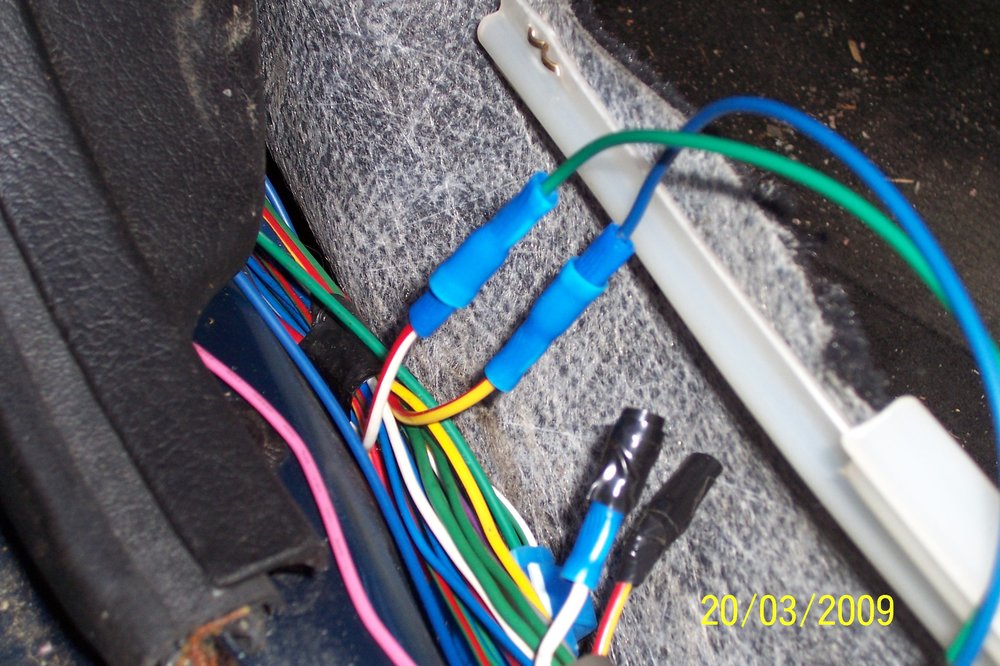

haggy60 Geschrieben 17. März 2009 Geschrieben 17. März 2009 Hallo, ich hab bei meinem ce7 eine neue funk zv mit klappschlüssel eingebaut, weil die alte nicht mehr funktioniert hat. Ich habe den zusätzlichen stellmotor den ich in die fahrertür eingebaut hatte wieder ausgebaut da man ihn wirklich nicht braucht. aber ich habe nichts bis in den kofferraum verlegen müssen. die kabel vom zv steuergerät laufen links am innenschweller bis zur vorderen tür. die kabel die beim öffnen und schliessen vom steuergerät zur fahrertür gehen habe ich dort abgeklemmt und die kabel meiner funk zv an die leitungen zur fahrertür angeschlossen. die kabel vom steuergerät dann isolieren, die bleiben dann frei. ich kann jetzt mein auto ganz normal mit funk oder schlüssel öffnen und schliessen. MfG. Zitieren

Sonnenkopp Geschrieben 18. März 2009 Geschrieben 18. März 2009 @Haggy60: Kannst du vielleicht mal ein Foto machen und reinsetzen? Von der Stelle wo du abgeklemmt hast und umgesteckt usw. Des wär nett Zitieren Konfuze sagt: Arsch nicht immer ist hinten, manchmal fährt vor dir. :wall:
haggy60 Geschrieben 18. März 2009 Geschrieben 18. März 2009 @ Sonnenkopp Ok, mache ich am Wochenende MfG. Zitieren

haggy60 Geschrieben 22. März 2009 Geschrieben 22. März 2009 (bearbeitet) Hallo, das grüne Kabel ist schliessen und blau ist öffnen.Die Box von Honda ist angeschlossen. MfG. Bearbeitet 22. März 2009 von haggy60 Zitieren
