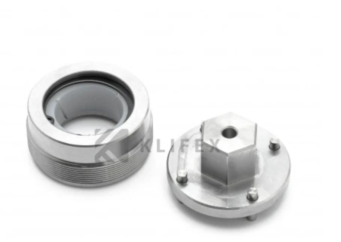

Update: Das SKF Gleitlager hat nur minimale besserung gebracht. Was abhilfe gebracht hat, sind die Beiden Gleitlager mit dem Plastik. Also die beiden Lager von ganz oben, passen beide. Und von diesem Hersteller aus der Ukraine Hier ist nur der Nachteil dass das Werkzeug etwas mau gemacht ist. Das bedeutet das bei manchen Lenkgetrieben das werkzeug das Originale Lager nicht gelöst bekommt. Dafür braucht man die Schwere Ausführung die ich oben am Anfang des Threads verwendet habe.

Hi, es passen beide Lager, die müssen nur Minimal mit Stahlwolle eingeschliffen werden. - Bedeutet: Stahlwolle auf eine 6 Kant lang Nuss und einmal durchschleifen mkit Akkuschrauber, aufpassen das man nicht zu viel weg nimmt. Der Unterschied der Lager sind: Das Materiall ist anders wie es mir scheint, und auch leicht die Form. Ich rede hier von den Plastik Lagern, das SKF Gleitlager hat nur Minimale Besserung gebracht.
