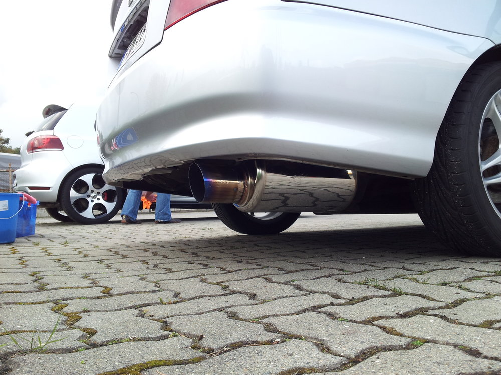

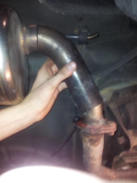

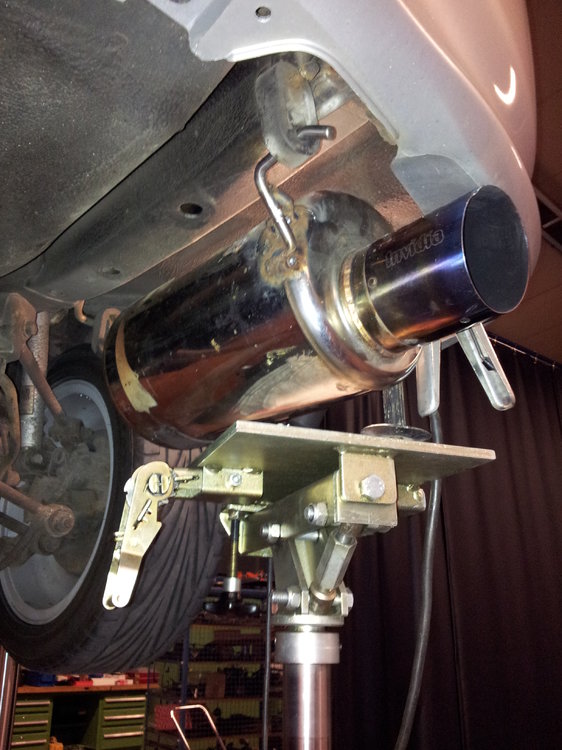

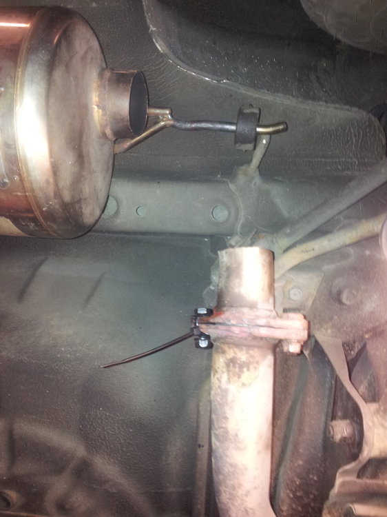

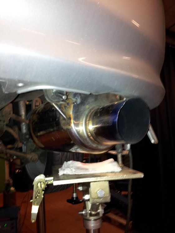

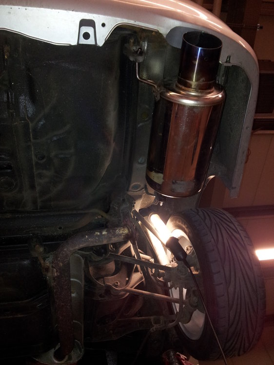

So nach langer Zeit hab ich es doch endlich mal geschafft meinen Invidia G200 ESD zu verbauen... War ne Mordsarbeit, da es keinen passenden ESD fürn Accord CH oder CG gibt von Invidia. (Ich bin wahrscheinlich der erste Deutsche CH6-Faher mit nem Invidia drunter http://www.maxrev.de/images/smiles/woohoo.gifhttp://www.maxrev.de/images/smiles/skull.gif ) Also hab ich mir nen G200 von nem EP2/3 besorgt. Es war vieles zu ändern... Ich musste alle Halter abflexen und umschweißen. Zusätzlich, da der ESD dann schräg hing, musste ich noch einen dritten Halter anschweißen... (erst mal nen Auspuffgummi und nen Rundstahl finden inner Firma http://www.maxrev.de/images/smiles/icon_rolleyes.gif ) Hat aber geklappt. http://www.maxrev.de/images/smiles/pleased.gif Naja die ganze Ausrichterei, gucken, wie mans macht und so weiter hält halt echt auf... Dann war der Flansch am Züführrohr zu groß http://www.maxrev.de/images/smiles/icon_wall.gif , d.h. alten Flansch vom OEM-ESD abtrennen und was basteln... naja ich hab mir Zeit gelassen und alles in Ruhe gemacht... hat ca. 12h gedauert... Ich hatte leider keine Rohrbiegemaschine zur Verfügung und war schweißerisch uach net mehr so in Übung, also ist halt nicht alles so perfekt... :D
