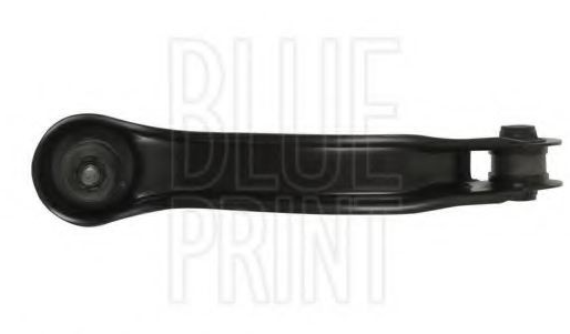

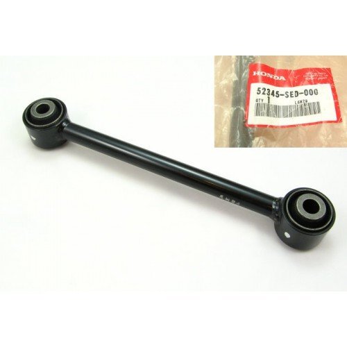

Es gibt da noch die Unterscheidung, ob oberer oder unterer Querlenker: obere Querlenker OENs (Original Equipment Numbers): links 52400-SED-003 rechts 52390-SED-003 und untere Querlenker OENs links/rechts (baugleich) 52345-SED-000 Die obigen Links für die unteren Querlenker hinten der CM/CN2 Accord Tourer sollten dann schon passen. https://www.daparto.de/Querlenker/Honda-Accord-VII-Tourer-CM/3-a5e9d963-1213?page=1&f=eyJFaW5iYXVvcnQiOlsiSGludGVyYWNoc2UiXX0%3D https://www.ebay.de/sch/i.html?_nkw=52375-SEA-E00&_sacat=0&_from=R40&rt=nc&LH_PrefLoc=1 Man kann ansonsten die Buchsen auch einzeln kaufen (über die gegebenen OENs suchen) und aus- und einpressen, wenn man das möchte. Bei den unteren Querlenker lohnt der Aufwand aber kaum, da die Buchsen (bspw. von Febi Bilstein) insgesamt dann schon mehr kosten, als das gesamte Bauteil eines günstigen Drittmarkt-Anbietes. Die oberen Querlenker sind da deutlich teurer (~300 €) und schwieriger zu beschaffen. Da würde sich der Aufwand die Traggelenke und Buchsen zu tauschen schon lohnen.
Deine Angaben sind noch widersprüchlich, ob es sich um den Accord Tourer der siebten (laut Eingangspost) oder achten Generation (nach Unterforum) handelt. Im Jahr 2008 fand der Generationswechsel statt: 7. Generation - Accord Tourer: https://de.wikipedia.org/wiki/Datei:Honda_Accord_Tourer_rear_20080318.jpg 8. Generation - Accord Tourer: https://de.wikipedia.org/wiki/Datei:Honda_Accord_VIII_Tourer_2.4i_Executive_20090620_rear.JPG

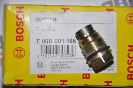

Das sollte das Bosch F00R001166 Common-Rail-Druckbegrenzungsventil sein: ^ Siehe: https://www.civinfo.com/threads/how-to-diagnose-and-replace-a-faulty-over-pressure-relief-valve-on-a-2006-2-2-i-ctdi.111264/ UVP ~205 € zu haben eher für ~110 € Wurde wohl auch bei den 3l Diesel-Motoren von Renault bei den Lieferwagen verbaut: - Renault Master 2003-2006 - Renault Mascott 2004-2007
