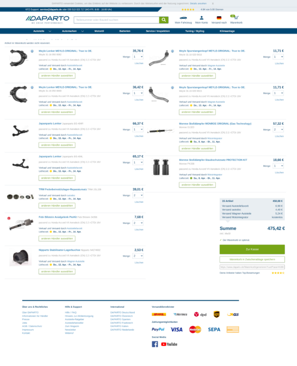

Ich habe im April 2023 die Fahrwerks-Baugruppe an der Vorderachse „auffrischen“ lassen. Hier noch der Warenkorb-Auszug (als PDF anbei!) meiner damaligen Recherche und angedachten Bestellung… Ich war vorausgehend noch bei einer TÜV Nord-Werkstatt und habe den damals bereits schon auslaufenden, für ADAC-Mitglieder noch kostenlosen Fahrwerks-Test ("Rüttelplatte") machen lassen. Der kostet jetzt allgemein aber auch nur wenige Euros. Bei meinen damals ~240tkm waren die Vorderen Stoßdämpfer noch immer in einem sehr gutem Zustand, so dass ich diese damals abweichend der Übersicht anbei folgende Bauteile nicht mitbestellen brauchte: TRW Federbeinstützlager-Reparatursatz TRW JSL159 Obere Querlenker MEYLE-ORIGINAL Monroe Stoßdämpfer (einzige Option bei Xenon!) Monroe Stoßdämpfer-Staubschutzsatz PROTECTION KIT Für die unteren Querlenker habe ich die von JapanParts bestellt und verbauen lassen. Da die einzelnen Posten, wie Spurstangenköpfe Axialgelenke Koppelstangen (in meinem Falle schon mal vorher durch Meyle-Teile ersetzt worden) „kleinere" Beträge darstellen, lohnt es sich gegebenenfalls die bei dem Aufwand gleich mit zu tauschen. Seitdem weder Probleme, gar Auffälligkeiten. 😃 Warenkorb-Speicher 15 Artikel 2023-04.pdf -

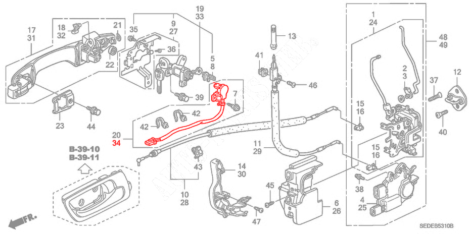

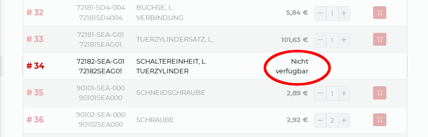

Der Schließzylinderschalter scheint als Neuteil auch nicht mehr lieferbar zu sein: OE-Nummer: 72182-SEA-G01 https://www.ersatzteile-honda.de/honda-auto/ACCORD-TOURER/2007/24-EXECUTIVE/KAROSSERIETEILE/TUERSCHLOESSER-VORNE-AEUSSERER-GRIFF/17SED601/B__5310/6/815 https://www.ersatzteile-honda.de/honda-auto/zuordnung_der_ersatzteile/72182SEAG01 Also wenn nur noch gebraucht vom Schlachter... -

Der Schließzylinder an sich scheint rein mechanisch zu sein. Der Mikroschalter ist nach dem Schemata Schloss-Rückseitig aufgesetzt: -

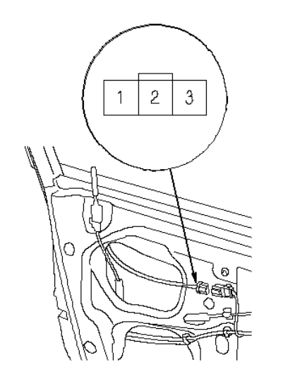

Auszug aus den Werkstatthandbuch: 1. Die Fahrertürverkleidung ausbauen. 2. Den 3P-Stecker vom Schlosszylinderschalter abziehen. 3. Auf Durchgang zwischen den Klemmen prüfen. ◦ Zwischen Klemme Nr. 2 und Nr. 3 muss Durchgang vorhanden sein, wenn sich der Türschlosszylinder-Schalter in der Position LOCK (Verriegelt) befindet. ◦ Zwischen den Klemmen Nr. 2 und Nr. 3 darf kein Durchgang vorhanden sein, wenn der Türschlosszylinder-Schalter in Neutralstellung oder in Stellung UNLOCK (Entriegelt) steht. ◦ Zwischen den Klemmen Nr. 1 und Nr. 2 muss Durchgang vorhanden sein, wenn der Türschlosszylinder-Schalter in Stellung UNLOCK (Entriegelt) steht. ◦ Zwischen den Klemmen Nr. 1 und Nr. 2 darf kein Durchgang vorhanden sein, wenn der Türschlosszylinder-Schalter in Neutralstellung oder in Stellung LOCK (Verriegelt) steht. Entsprechen die Durchgangswerte nicht diesen Vorgaben, die Türschlosszylinder-Baugruppe austauschen. -
