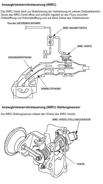

Die Unterdruckdose des Turboladers ist halt sehr sehr schlecht erreichbar um Tests zu machen, wie gut sie mechanisch noch gangbar sei. Gegenfalls eignet sich die Vakuum-Pumpe zur Bremsenentlüftung die Druckdosen zu testen. Rosten tun sie ja von außen. Hier am Beispiel der Druckdose des Klappenantriebs (IMCR) (aus meiner Bilder-Sammlung zur meiner Problematik von 2019): -
