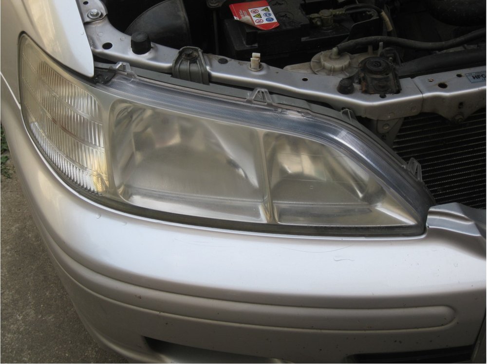

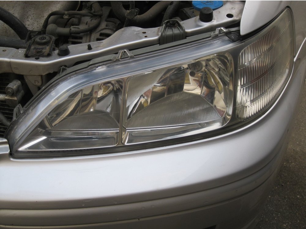

jin ling Geschrieben 24. September 2012 Teilen Geschrieben 24. September 2012 (bearbeitet) jo hab nur ca. 15min poliert um zu sehen ob es überhaupt funktioniert, da ich in dem moment etwas kurz angebunden war. wenn es nähmlich überhaupt nix gebracht hätte, dann hät ich es nähmlich wieder zurück geschickt an amazon. aber so weiß ich das es funktioniert und ich werde es mir mal die nächsten 1-2 wochen als aufgabe machen. wollt ja nur damit zeigen das dieses meguiars plastx funktioniert. auch wenn es nur schnell schnell gemacht wurde, man aber auch da schon einen unterschied sehen kann. es gibt ja auch mittel die viel versprechen und dann doch nix taugen. @razer mit dem schleifpapier dann kreisbewegungen machen oder nur in eine richtung? Bearbeitet 24. September 2012 von jin ling Zitieren Link zu diesem Kommentar Auf anderen Seiten teilen Mehr Optionen zum Teilen...
RaZeR86 Geschrieben 24. September 2012 Teilen Geschrieben 24. September 2012 Kannste in richtungen machen wie du platz und kraft hast. Nur so wie deine aussehen musst du schleifen schleifen schleifen. Das hättest auch günstiger und besser haben können. Für 7 euro mit papier allem drum und dran ausreichend für 10 fahrzeuge bis jetzt Zitieren Zoom Zoom Performance MPS & MPD http://images.spritmonitor.de/676587.pnghttp://images.spritmonitor.de/676590.png Link zu diesem Kommentar Auf anderen Seiten teilen Mehr Optionen zum Teilen...
kardynau Geschrieben 24. September 2012 Teilen Geschrieben 24. September 2012 (bearbeitet) hi, und zitat "Meguiar’s Plastik Reiniger und Politur stellt die Transparenz von hartem und weichem Plexi- oder Acrylglas wieder her. Verkratzte und stumpf gewordene Rück- und Frontleuchten, Cabrioverdeckscheiben, Helmvisiere oder Handy Displays sind nur einige Beispiele. Sich während der Anwendung selbst zersetzende Poliermittel entfernen Oxidationen, chemische Schädigungen, Verschmutzungen, Flecken und feine Oberflächenkratzer. Lösemittelfrei. Entfernt feine Kratzer, Oxidationen und Schmutz. Für die Handanwendung entwickelt. Macht transparentes Plastik wieder klar." aus diesem grund empfehle ich alles mit der hand zu machen (rechts oder links ist egal ;). langsam und sorgfältig arbeiten…danach hast mehrere monate…wenn nicht jahre ruhe. schleifpapier empfehle ich hier nicht (= zitat "die billigsten hätte ich aber (NICHT) niemals genommen" ), ist mir zu drastisch http://www.cosgan.de/images/midi/ekelig/a050.gif bzw. nimmt zu viel material ab aber jedem seine erfahrung. Bearbeitet 24. September 2012 von kardynau Zitieren I-I O N D A - ich will nichts anderes Link zu diesem Kommentar Auf anderen Seiten teilen Mehr Optionen zum Teilen...
RaZeR86 Geschrieben 24. September 2012 Teilen Geschrieben 24. September 2012 (bearbeitet) Du brauchst aber Schleifpapier. Du hast noch richtige Glasscheinwerfer, aber wir haben den Ecoschrott drin und so ergeht es dem Accord wie allen anderen PKWs dieser Welt. Eine Accords sind derart verwittert, wie dieser aufm Foto von jin ling. 1600 Nassschleifpapier und ab gehts, kann man ewige Jahre hinaus schieben und sind wir ehrlich. Die wenigsten von uns fahren den Accord noch 10Jahre. Ich habe das Zeug: http://www.amazon.de/xerapol-00041-54240001-Plastic-Polish/dp/B000G6Q7DM/ref=sr_1_4?ie=UTF8&qid=1348519572&sr=8-4 Kann es nur empfehlen haben so viele Fahrzeuge gemacht natürlich von Hand und das A und O ist bei dieser Politur, schleifen, schleifen, schleifen, dann bekommt man ein perfektes Ergebniss und die sehen aus wie neu, dauert auch nicht lange ca 30min por Scheinwerfer maximal. Bearbeitet 24. September 2012 von RaZeR86 Zitieren Zoom Zoom Performance MPS & MPD http://images.spritmonitor.de/676587.pnghttp://images.spritmonitor.de/676590.png Link zu diesem Kommentar Auf anderen Seiten teilen Mehr Optionen zum Teilen...
