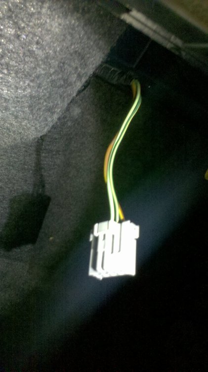

Aggel Geschrieben 10. Juni 2012 Geschrieben 10. Juni 2012 also ich hab heute auch ein wenig gebastelt um den sub zum Laufen zu bekommen , dabei ist mir aufgefallen das es bei mir anders ist als hier beschrieben. bei mir ist der hellgrüne und der gelb/Grüne nach hinten geführt ist , nicht der Grün/weisse !!! man merkt zwar das er etwas schwingt , aber so wirklich druckvoll ist es nicht , da muss ich nochmal schauen woran es liegt. hab das chinch Kabel an der bose box unter dem Sitz angeklemmt... Zitieren Loud pipes save lives 😄 Wer immer tut, was er schon kann, bleibt immer das, was er schon ist. Morgen kannst du gestern nicht mehr nachholen! https://accordforum.de/topic/21415-honda-accord-cl3/ https://accordforum.de/topic/36778-honda-accord-cg9-rhd/
