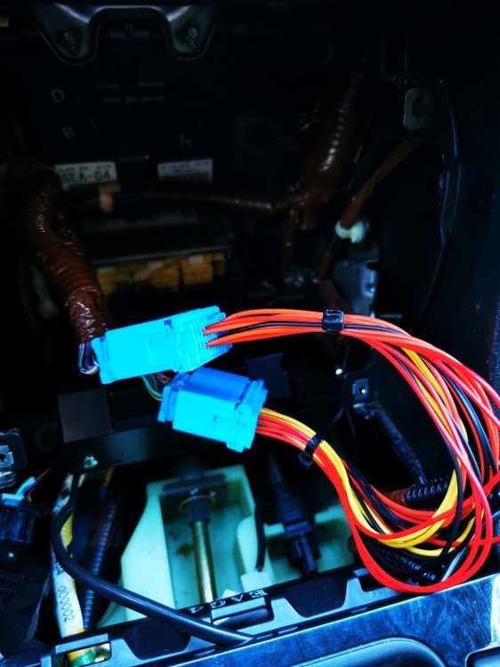

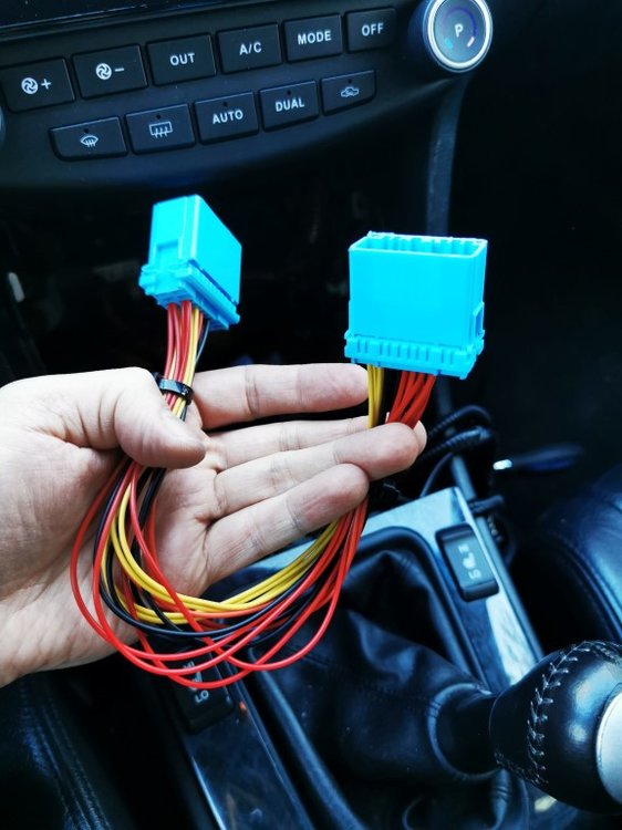

Hallo zusammen,
endlich habe ich die Buchsen aus China bekommen und habe einen Adapter gebastelt (wollte halt nicht den Verstärker gleich verunstalten damit ich zurück schalten kann, falls mir Ergebnis doch nicht gefallen würde). Das Geräusch ist nicht komplett weg, aber sehr deutlich leiser geworden und ist nur im Stand mit ausgeschaltetem Motor zu hören (also würde eigentlich passen so). Aber die Lautsprecher klingen leider nicht mehr so gut wie mit original Verstärker (der trennt ja die Frequenzen für die Hochtöner und die Hinteren Lautsprechern von den die in den Türen verbaut sind. Jetzt sind die Hochtöner und die Türlautsprecher vorne doch an dem Selben kabel dran. Also klingen eigentlich nur fast die Hochtöner vorne und in den Türen fast gar nicht. Hinten ist es ähnlich der Ton kommt mehr von hinteren Lautsprechern als aus den Tür-LS hinten (ist aber nicht so störend wie vorne). Gibt's da irgendwelche Möglichkeit an den Hochtöner die Lautstärke zu reduzieren, eventuell Wiederstand dazwischen zu schalten? Würden dann die LS in den Türen lauter klingen und Hochtöner leiser?
