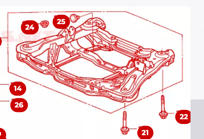

mein Plan war den hinteren Träger komplett runterzunehmen, dann gucken welche Schrauben verbaut sind und alle erneuern und das Ding auch ggf vor Korrosion schützen.
Muss ich unbedingt die OEM Schrauben benutzen? Für die NR.21 brauche ich zb 14x90 Flanschschrauben, kann ich dann auch z.B Titanschrauben verwenden? Möchte meinem Projekt Accord wirklich NUR das beste geben und dass er mir nie wieder anfängt zu gammeln (Sommerauto natürlich😂).
Bearbeitet von Alexk64
Die ausgebauten Befestigungsschrauben des Hilfsrahmens müssen grundsätzlich erneuert werden. Genau, das sind Spezialschrauben deshalb nur original von Honda nehmen. Unterboden vor Korrosion z. B. mit Wachs dazu mit Hohlraumversiegelung zu schützen, ist  natürlich immer eine gute Idee, wenn schon alles ausgebaut wurde und guter Zugang besteht. :huh:
