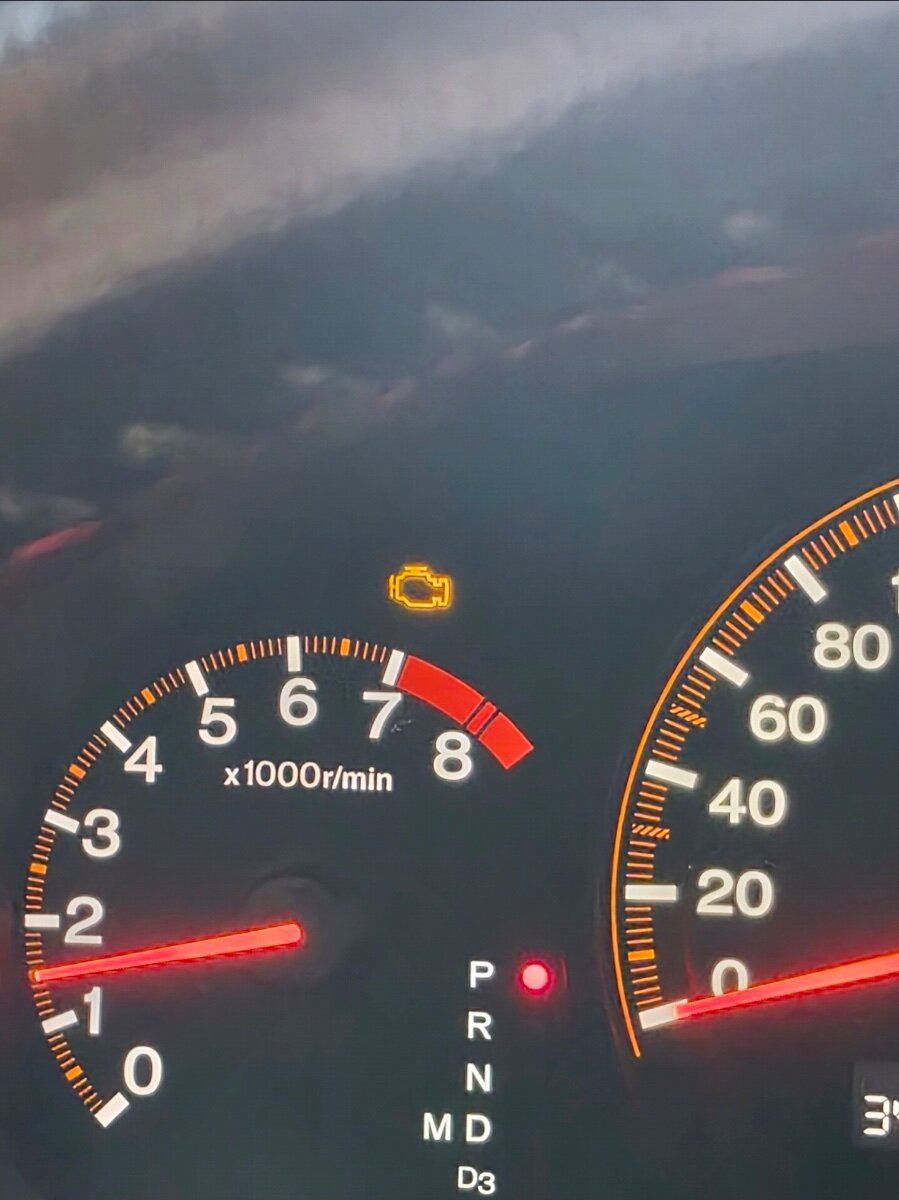

Ich bin angefahren mit dem Auto dann gab es beim D und R rein machen ein Schlag mit dem Automat,  bin dann zurück ins Parkfeld rückwärts. Nun leuchtet die Motorleuchte. Der Motor hört sich ganz normal an, es ist nur beim Gang reinmachen.
Bearbeitet von cek
  • cek änderte den Titel in Motorleuchte an CL9
Heute ausgelesen der Code ist P2138. Nun gelöscht und ein Reset gemacht und der Fehler ist nicht mehr gekommen. jetzt mal schauen.
Bearbeitet von cek
