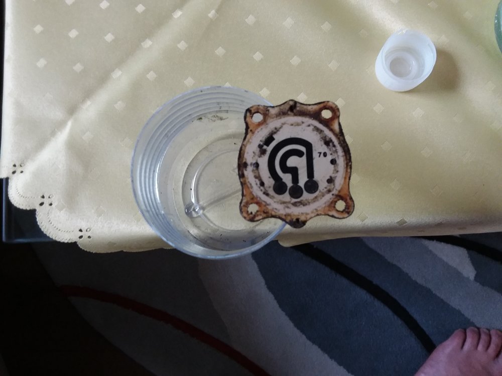

Hondaliebe Geschrieben 22. April 2018 Teilen Geschrieben 22. April 2018 (bearbeitet) Sensor ist immer der Selbe.Die Aufhängung und das Gestänge sind anders,btauvh man nur umbauen Nein mein guter, es sind zwei verschiedene Sensoren. einer dreht links und einer rechts herum. Nicht nur die Aufhängung ist anders, sondern auch die Schleifbahn. Hätte hier mal Bild dazu. Hallo ED&ED, ich hau mich in den Dreck.... sowas habe ich auch noch nicht gelesen "es ist nicht förderlich die Leute zu kontaktieren wenn du inneren "Kampf" hast" OK, ich hatte zwar den Leistungskurs Deutsch beim Abi aber der Spruch fetzt echt ab, Hammer. Habe übrigens einen Anbieter gefunden.... rund 16€ ist doch ok.... Bearbeitet 22. April 2018 von Hondaliebe Zitieren Link zu diesem Kommentar Auf anderen Seiten teilen Mehr Optionen zum Teilen...
kretschi74 Geschrieben 23. April 2018 Teilen Geschrieben 23. April 2018 (bearbeitet) Ah,danke für die Info. Nachtrag: Irgendwas ist aber jetzt nicht richtig.Ich hab bei meinem vor ein zwei Jahren den hinteren getauscht.Genommen hab ich einen für vorn (gebraucht) und nur umgebaut.Ich hatte den neuen gebrauchten auch neu abgedichtet,da viel mir kein Unterschied auf.Funktioniert auch super.Stell ich mich auf die AHK geht das Licht runter.Die noch brauchbaren alten Teile hab ich noch,da ist die Platte aber andersrum als von dir beschrieben im Bild. ICH HAB AUCH DIE LIMO,DA SIND DIESE WOHL GLEICH UND BEIM TOURER EVENTUELL VERSCHIEDEN Bearbeitet 23. April 2018 von kretschi74 Zitieren Link zu diesem Kommentar Auf anderen Seiten teilen Mehr Optionen zum Teilen...
