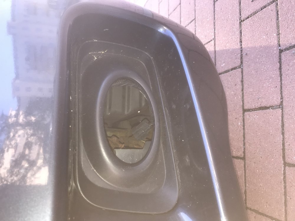

Hallo zusammen, ich suche für meinen CM2 Tourer (Benziner, 2.4) einen Satz (links+rechts...) Nebelscheinwerfer inkl. Leuchtmittel und Lampenträger. Es müssen wohl die NSW ohne Ausschnitte sein. So sehen die aus... Wer was hat - bitte melden. Preisvorstellung und Fotos wären nett. Defekte Leuchtmittel wären auch kein Problem. Hauptsache die Gehäuse und Lampenträger sind in Ordnung.

Welche brauche ich denn genau? Mit komplett geschlossener Blende oder die mit Montageöffnungen? Mit Öffnungen: https://www.ebay.de/itm/DIEDERICHS-NEBELSCHEINWERFER-HONDA-ACCORD-VII-ACCORD-VII-TOURER-5219086-Honda/362278847351?fits=Year%3A2003%7CModel%3AAccord+VII+Tourer%7CType%3A2.4%7CPlatform%3ACM%7CMake%3AHonda&epid=1504765368&hash=item5459808377:g:hR8AAOSwwBNatsG8 Ohne Öffnungen: https://www.ebay.de/itm/Nebelscheinwerfer-HONDA-ACCORD-VII-CL-Rechts/382556770883?fits=Year%3A2003%7CModel%3AAccord+VII+Tourer%7CType%3A2.4%7CPlatform%3ACM%7CMake%3AHonda&epid=2007351224&hash=item5912291243:g:Bz8AAOSw-ctbjkG6 -

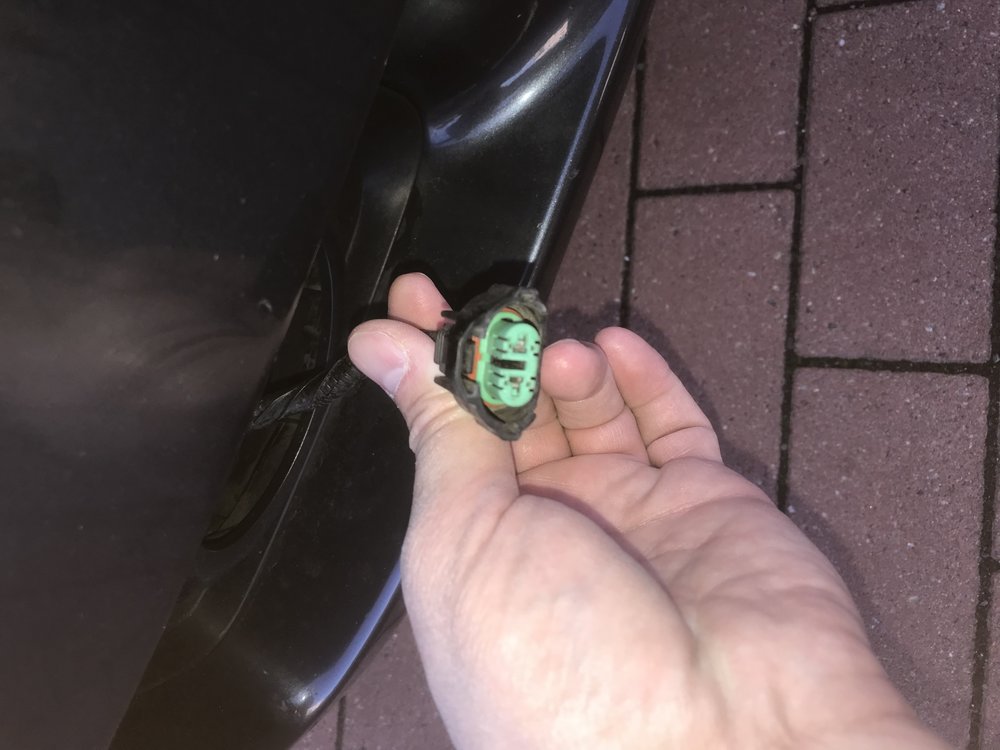

Tach liebe Accordfahrer, ich möchte meinem Schätzchen jetzt gerne das letzte Upgrade in Form von Nebelscheinwerfern gönnen. Habe zu diesem Thema bereits einige Threads hier im Forum gelesen und stehe immer noch heftig auf dem Schlauch, da nur selten aussagekräftige Fotos mit verlinkt wurden, die mir hätten Klarheit verschaffen können. Fahrzeug: Accord CM2 Kombi Benziner 2.4 Automatik Da ich meinen Accord erst seit Ende Juli 2018 habe, ist mir nicht ganz klar was vom Vorbesitzer tatsächlich alles gemacht wurde und was nicht. Nach seiner Aussage ist ALLES zum Einbau der NSW vorbereitet...nur die NSW selber fehlen wohl noch. Nur, wie kann ich das nachprüfen? Benötigt werden ja wohl Kabelbaum von den NSW zum Sicherungskasten im Motorraum Relais RC2201 neuer Lenkstockhebel Zusätzlich scheint es ja unterschiedliche Varianten von „passenden“ NSW zu geben...für Diesel, für Benziner, mit Montageplatte und ohne, mit Einschnitten in der Montageplatte und ohne. Ist wohl auch abhängig vom Frontspoiler, welche NSW passen und welche nicht - kurz...ich habe absolut keine Ahnung was ich aktuell schon habe und was ich zukünftig noch brauche. So, neue Bilder online... Daher meine Bitte: hat jemand Infos/Empfehlungen/Modellnummern die weiterhelfen? Bedanke mich schonmal im Voraus für Eure Hilfe
