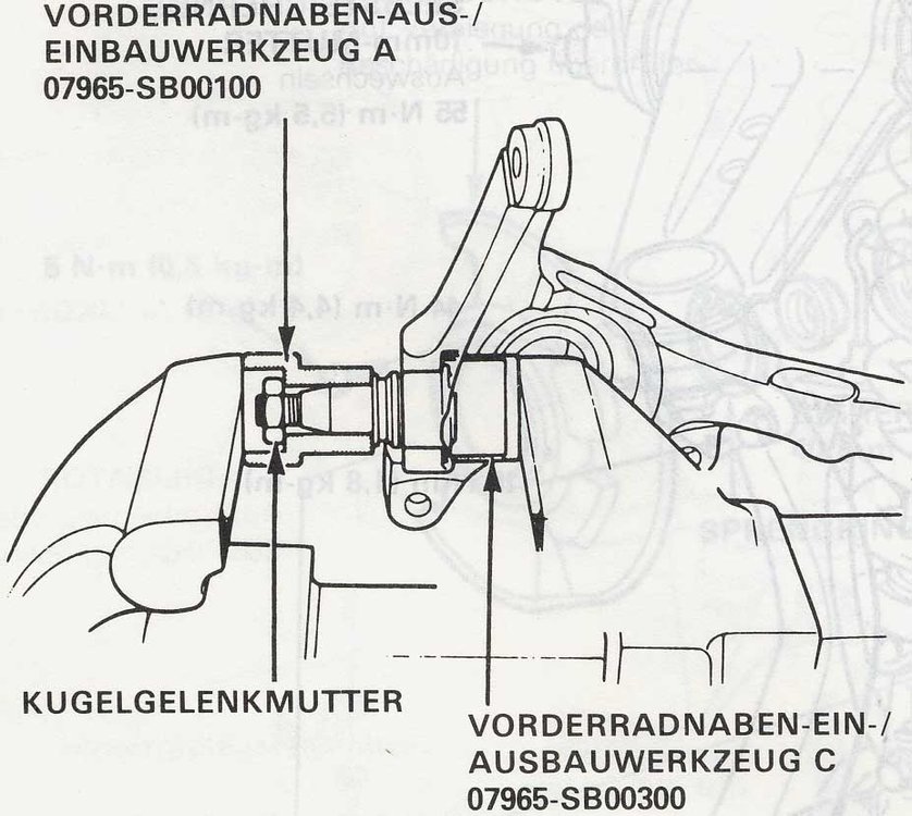

Ich habe Traggelenke bei Accord Ca5 87Bj. ausgewechselt. Sieht alles ähnlich aus, vermutlich sind aber Abmessungen anders. Ausbau ist schwieriger, da alles eingerostet ist. Einbau einfacher da alles sauber und mit fett geschmiert. Man braucht dazu: einen großen Schraubstock und 3 Adapter. Statt Adapter kann man mit dem Durchmesser passende kurze Rohrstücke benutzen. Nun kurz zum Ausbau: 1. Achsschenkel ausbauen 2. Gummimanschette mit Sprengring vom Traggelenk entfernen 3. Ca. 40mm Sicherungsring vom Traggelenk entfernen 4. Spezialwerkzeug (2 Adapter) über dem Kugelgelenk anbringen, positionieren, im Schraubstock einspannen und herauspressen. Es geht schwer, so ruckartig heraus. Hammer würde ich nicht benutzen. Einbau in umgekehrter Reihenfolge. Ich habe damals extra 2 Achsschenkel beim Schrotthändler besorgt und diese bearbeitet. Danach beide Achsschenkel mit neuen Traggelenken (und neuen Radlager) bei meinem Accord ausgetauscht. Ohne richtiges Werkzeug, Adapter bzw. Vorbereitung ist es vermutlich wie oben erwähnt „ne besch****** Arbeit....“ Gruß und viel Spaß mit neuer Erfahrung ;-)
