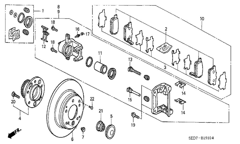

kaefergarage.de Geschrieben 19. April 2009 Geschrieben 19. April 2009 Das muss man selbst heraus bekommen. Grundsätzlich sind Bremsen ein Verschleißteil, die nicht der Garantieleistung unterliegen. Um die Diskussion der Bremsenanordnung/-art zu beenden: Bilder der Bremssysteme an der Hinterachse der 7. Generation: links: Bremse Limousine (Handbremse im Bremssattel integriert, wie schon seit Jahren) mitte: Betriebsbremse hinten Tourer ('stinknormale' Scheibenbremse) rechts: integrierte Trommelbremse als Handbremse beim Tourer Zitieren Wer Initiative zeigt, bekommt meistens auch den Auftrag! >>> Antworten - Zitieren - Bearbeiten ? So geht's<<<
