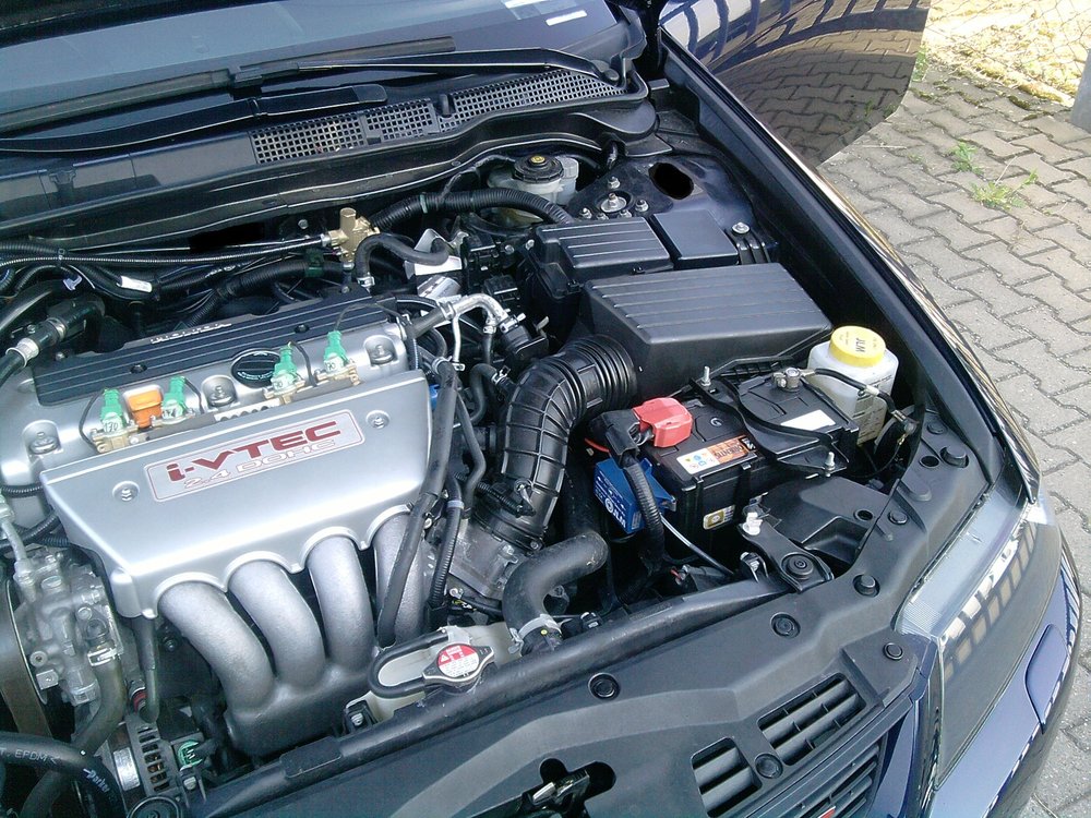

hey Ich habe auch einen CM2 mit ner Icom anlage (ICOM JTG) hatte das Prob auch bzgl der stark schwankenden Leerlauf Drehzahl Lösung: zum freundlichen, Leerlaufdrehzahl eingestellt Problem gemildert... dann ging es wieder etwas stärker los wieder zum freundlichen, Ventilspiel eingestellt seitdem ruhe anzumerken ist das mein HH, mir auch die Anlage eingebaut hat insofern kennt er sich mit der Gasanlagen aus und bei mir war das Problem auch im Benzin-Betrieb also prüf mal ob die Schwankung auch im Benzin-Mode ist, wenn ja empfehle Ich die oben genannten Maßnahmen denn das an der Gasanlage alleine liegt ist unwahrscheinlich denn dann müsste beim System-Check deiner Anlage schon ein Fehler kommen, falls die Pumpe muckt mkg Manu -

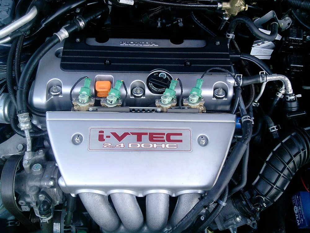

@ Alex also ein Valve Schutz System baut dir dein Gasanlagenbauer auch gleich mit ein. was ist ein Valve Schutz System: Also hier geht es um den Schutz deiner Ventile, da bei Honda ,zbsp die Ventile und die Ventilsitze relativ weich sind daraus folgt das die Thermische Belastbarkeit geringer ist als bei härteren und da Gas um etwa 200°C heißer verbrennt können diese Überhitzen -> Überhitzung der Ventile kann bedeuten das diese sich verformen -> Motorschaden damit das nicht passiert haste die Einspritzung (und die angepasste Fahrweise), weiterhin soll der Valve saver die Verschieden Additive welche im Benzin sind ersetzen, denn im Gas sind keine Additive Was machen die Additive, von Reinigen bis sauberere Verbrennung alles mögliche. wie so Valve Saver aussieht siehst auf den Bildern an der Batterie da wäre einmal der Additiv Tank und an dem Batteriekasten rangeschraubt die el. Pumpe von da aus geht dann ein Schlauch zum Ansaugrohr und an diesem ist dann ein Einspritzventil eingebaut, welches dann immer wieder Additiv einspritzt (das passiert nur bei Gasbetrieb da das System mit dem Steuergerät der Gasanlage verbunden ist) weiterhin wird das Additiv nur so eingespritzt wie dein Auto es braucht, dh. je nach Hubraum und Leistung des Motors wird das von deinem Gasanlagenbauer eingestellt auf dem anderen Bild siehst auf dem Beifahrer Dom das Steuergerät meiner Gasanlage und in der Mitte siehste die Vier Einspritzdüsen (grün) Ich fahre damit jetzt ca. 70 000 km zufrieden durch die Botanik und was die Reichweite betrifft nun ja, entweder wie Ich so einen kleinen Tank und etwas häufiger Nachtanken, dafür aber 100% deines Kofferraumes oder du lässt den Boden deines Kofferraums um ca. 10 cm anheben und hast etwas weniger Kofferraum Volumen, dafür kommste mit einer Füllung weiter. So was das Leerfahren angeht, mach dir da mal keinen Kopf Die Tankanzeige läuft über LEDs die permanent funzeln wenn die Anfangen zwischen 1ner Grünem und der Orangen Reserve hin und herzuspringen das fällt auf weiterhin ist das wie bei jeder normalen Tankanzeige immer wieder drauf gucken ob man Tanken muss, denn nen Common Rail Diesel trocken zu fahren is auch nicht unbedingt günstig, deswegen guckste da ja auch immer auf den Tank und an die Reichweite gewöhnste dich schnell, Ich muss kaum noch auf die Tankanzeige gucken da Ich es im Gefühl hab und nen Trip-km-Zähler Aber wie der Doc schon geschrieben hat ohne Kompromisse geht es nicht, Diesel zu viel Steuer, Benziner sprit zu teuer, Gas Einbau/Bedienungsnachteil gegenüber Benziner, usw. Abstriche wirste immer irgendwo machen müssen. Also abwägen (lass dir dafür Zeit) und dann entscheiden mkg manu -

Also wer aktuell auf Gas fährt wird dies nicht unbedingt in 10 jahren auch tun Aktuell ist LPG noch bis 31.12.2018 steuerlich bevorteilt, deswegen ist es auch so günstig und das der Gaspreiß steigt ist normal, da LPG ein nebenprodukt der Benzin Herstellung ist und somit auch an den Ölpreiß gebunden ist. Ich selbst sehe Autogas als Zwischenlösung bis es was besseres gibt, vlt Wasserstoff aber solange finde Ich es eine vernünftige Idee. Und was die Motoren betrifft gebe Ich dir Vixxi bzgl. Honda recht, doch bedenke viele Hersteller passen Ihre Motoren speziell schon auf Gas an, durch andere Ventile und Ventilsitze zbsp. Hersteller wären zbsp der VW Konzern, Renault und andere. (dachte bei Subaru wäre es mittlerweile auch schon so) Also bitte keine Vorurteile gegen LPG, Erdgas oder Ethanol denn abgesehen von der Technik hängt sehr viel vom Fahrer ab MKG
