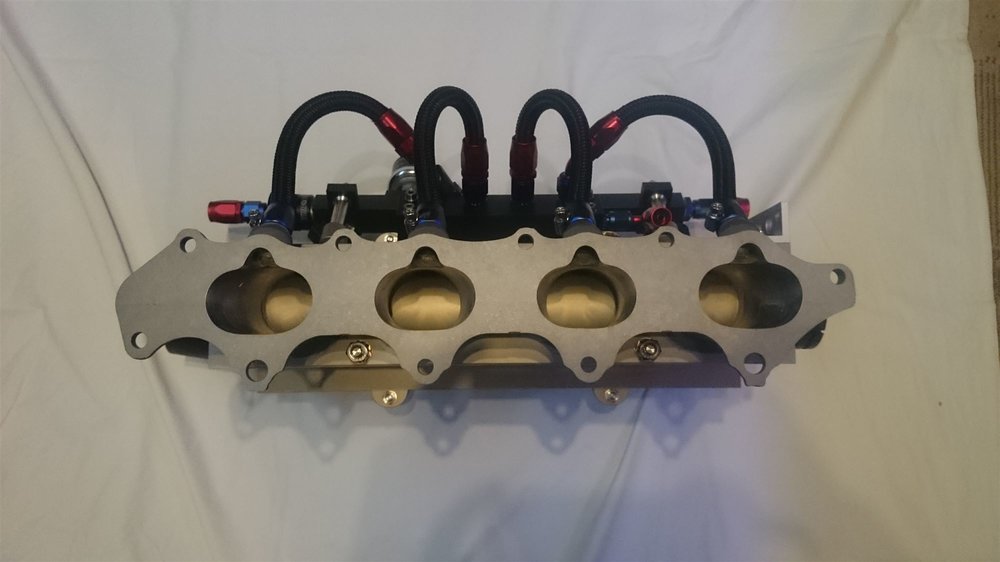

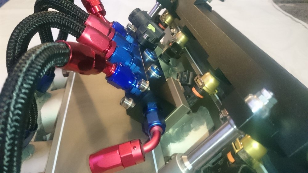

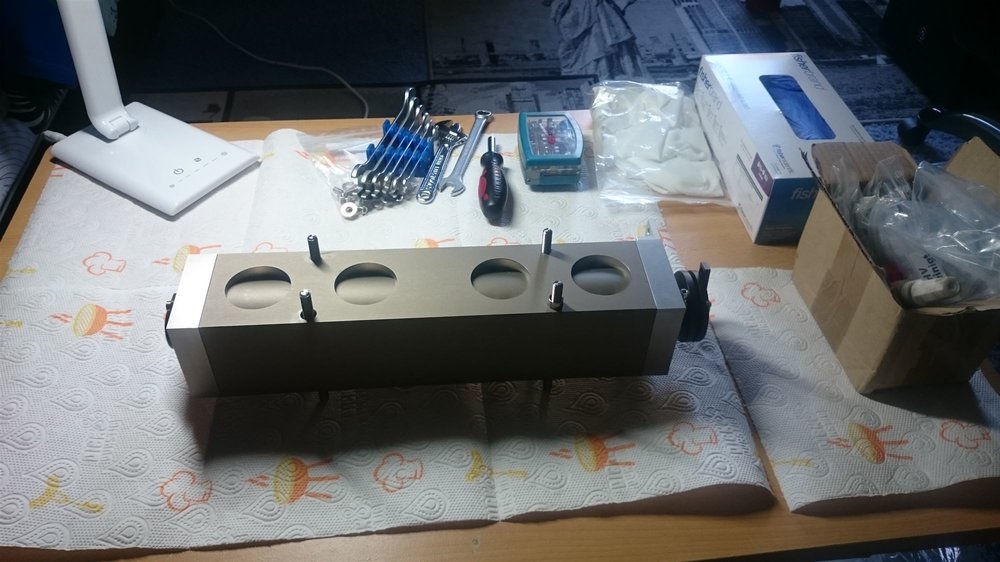

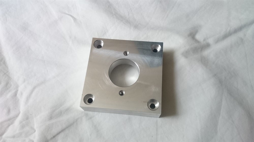

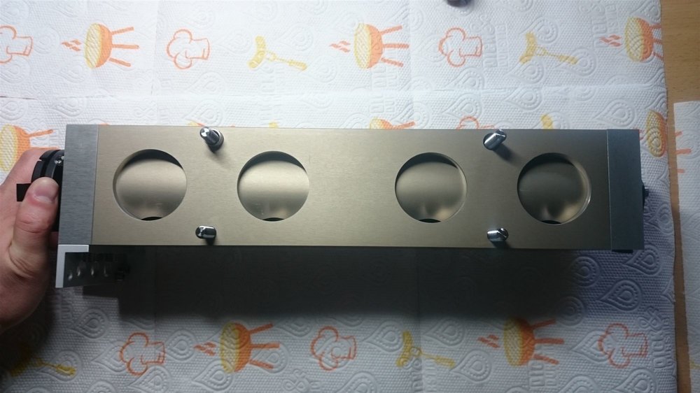

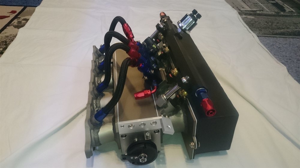

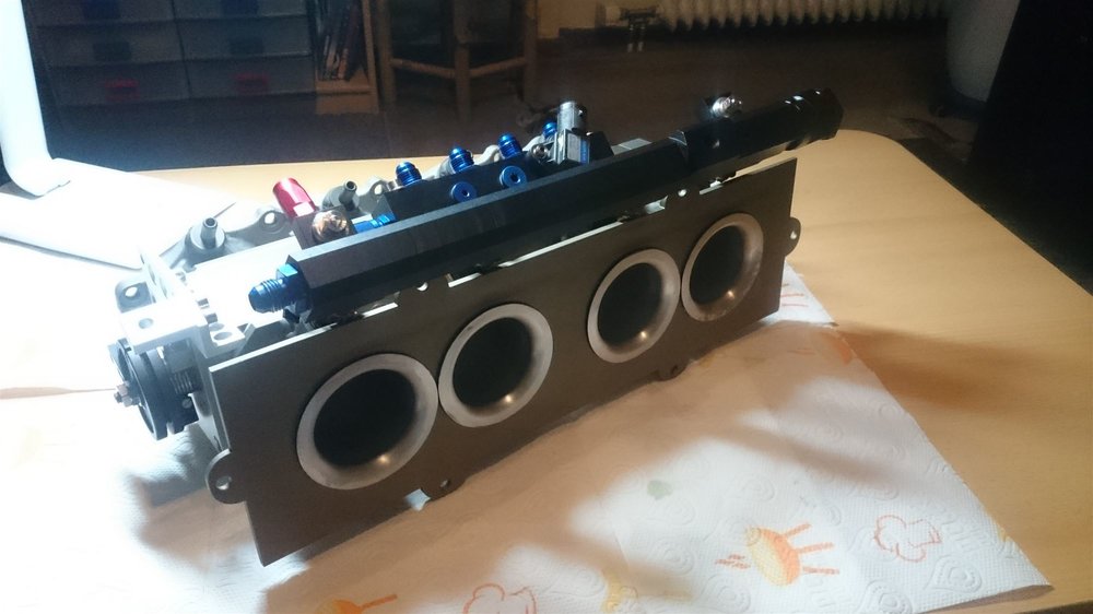

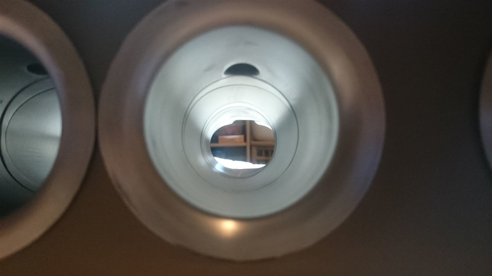

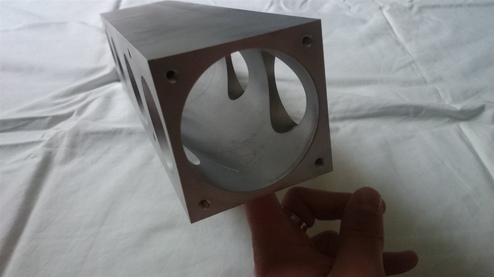

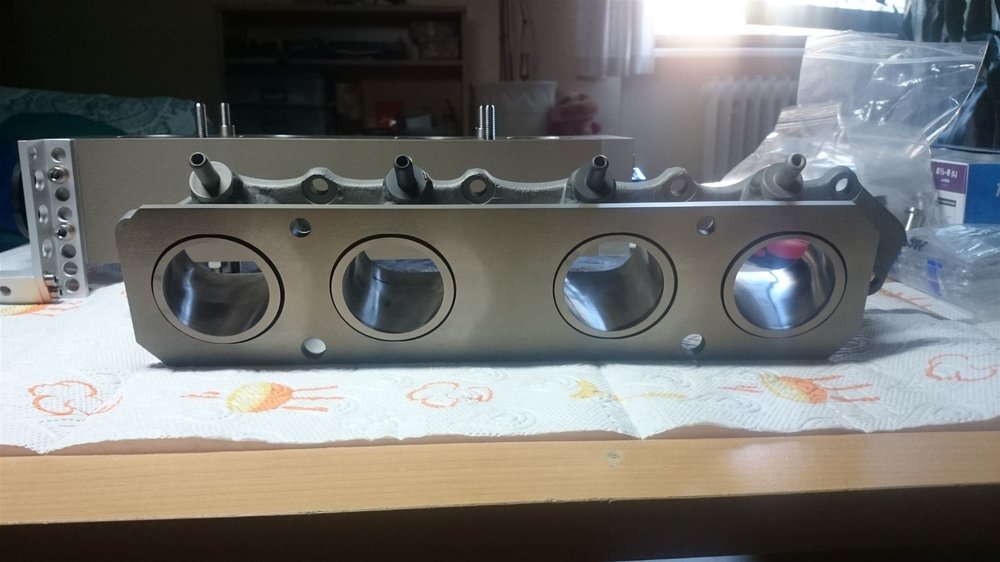

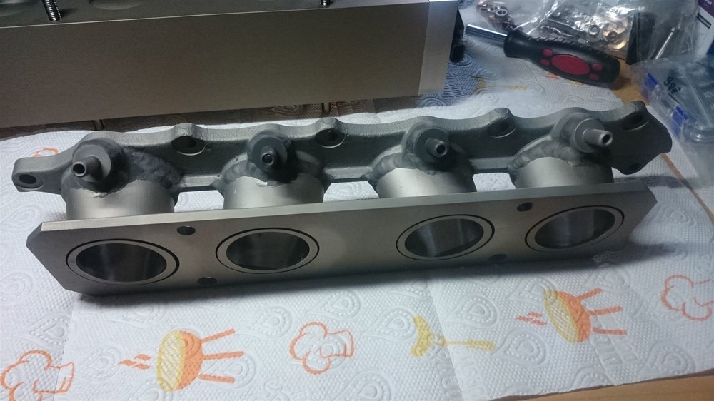

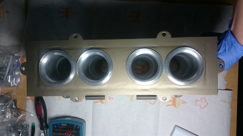

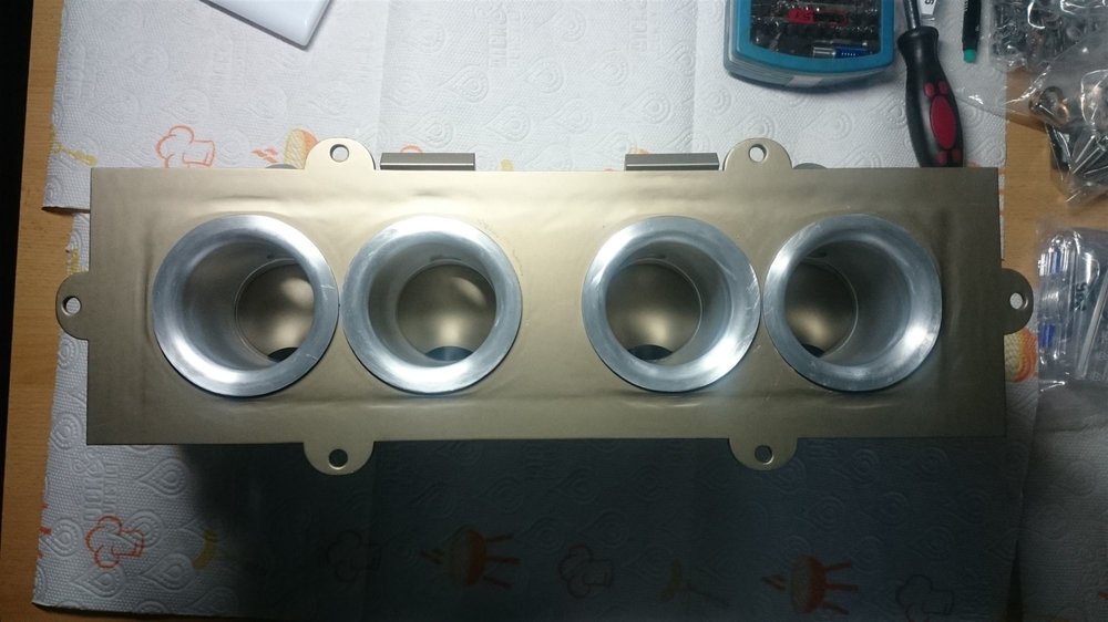

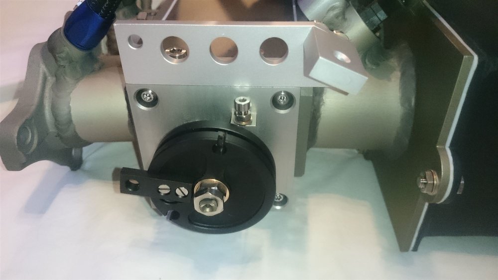

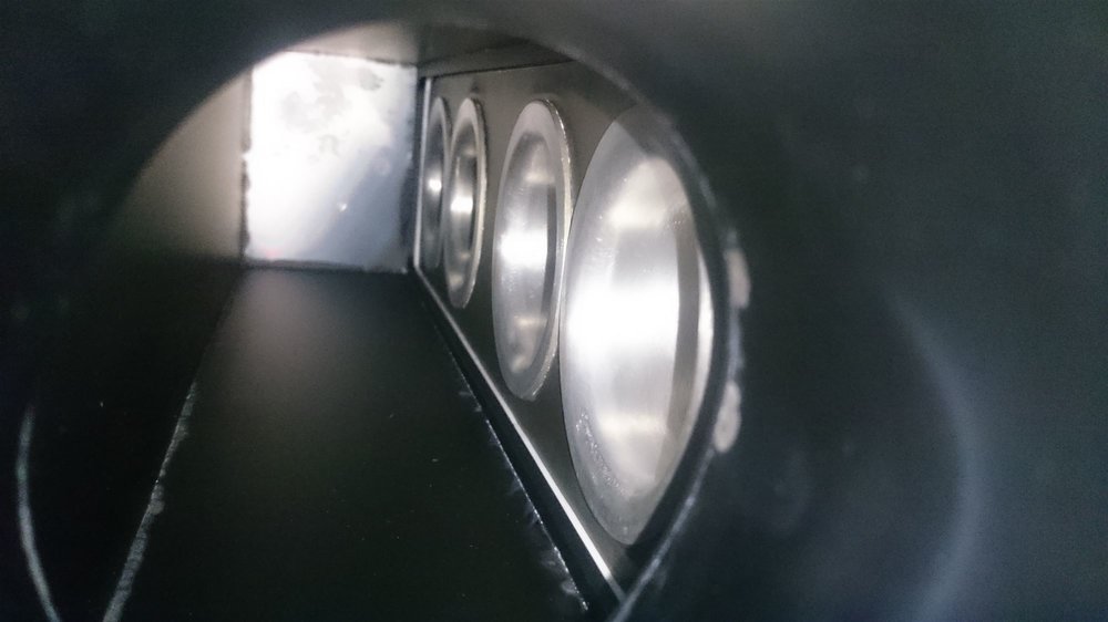

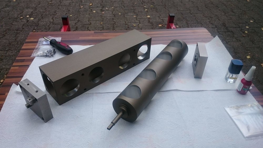

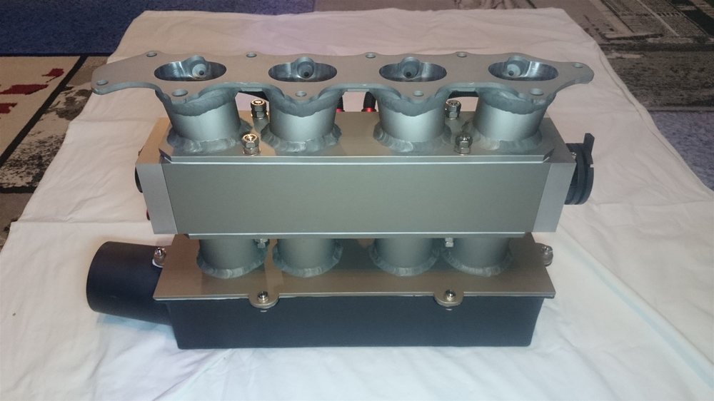

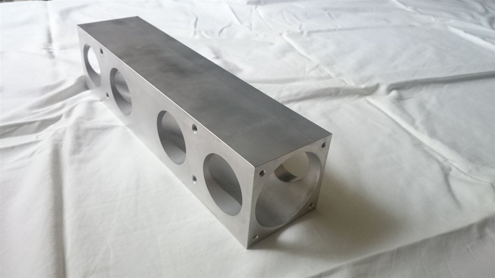

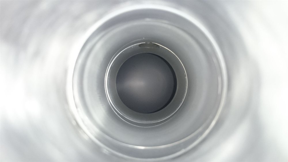

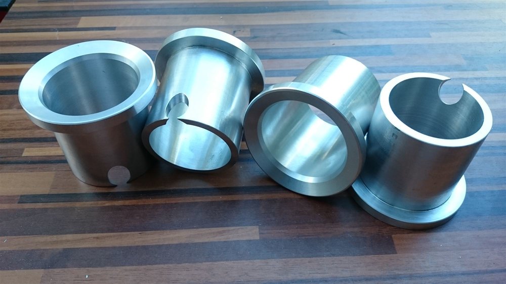

Abgedichtet ist er seitlich mit 0,1mm PEEK Folie (Ein Teflon Material). Untereinander sind die Bauteile mit 2mm starkem Teflon abgedichtet. Der Rollenschieber im Gehäuse läuft frei, also ohne Dichtung. Die Welle hat auch nur 0.1mm spiel umlaufend. Das reicht, vorallem da ich keinen Leerlaufsteller mehr fahre und das Standgas eh über den Öffnungswinkel eingestellt werden muss.
Danke. Weil ursprünglich geplant war, und das hatte ich auch erst so gemacht, dass dort Drosselklappen vom Motorrad verwendet werden. Die hatten diese Abstände. Außerdem wär das Teil dann insgesamt breiter und schwerer geworden. Das hat mir aber nicht gefallen und dann habe ich den Rollenschieber konstruiert.

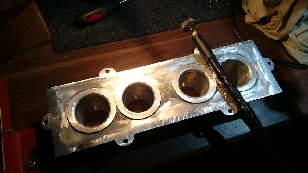

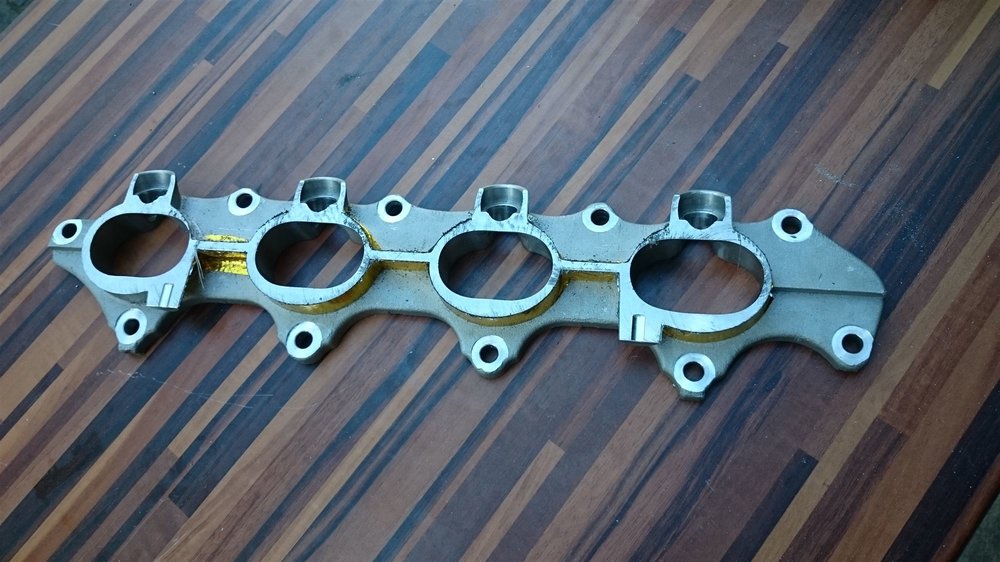

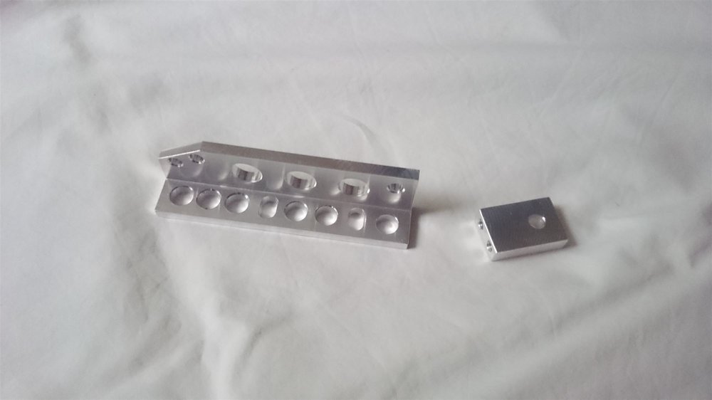

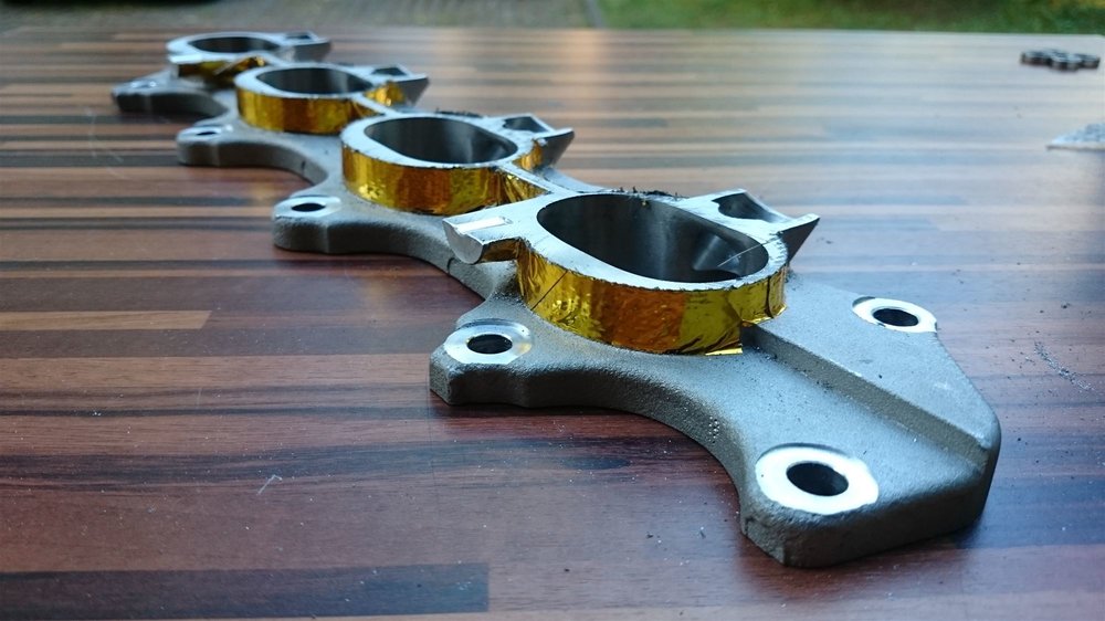

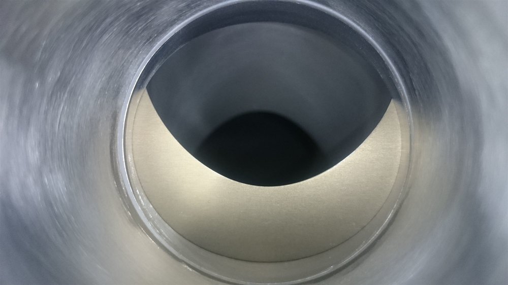

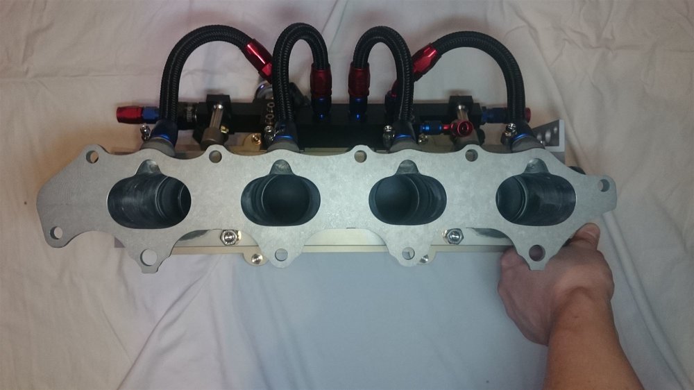

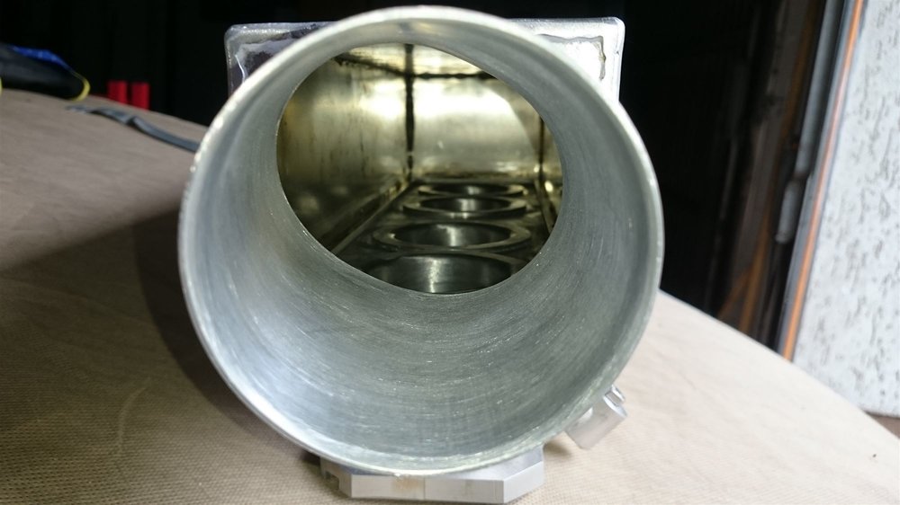

Wie bereits in meinem Post vom November 2016 bekannt gegeben, hatte ich mich dazu entschlossen einen Rollenschieber selbst zu konstruieren und anzufertigen. Nun, dieser ist nun fertig! Ich denke ich habe dann den weltweit einzigen Rollenschieber an einem H22A Motor. Bis auf den Flansch, der an den Zylinderkopf angeschraubt wird, habe ich alles komplett selbst konstruiert und gefertigt. Der Verbindungsflansch zum Zylinderkopf stammt von meiner Skunk2 Ansaugbrücke. Diese habe ich zersägt und den abgetrennten Flansch entsprechend flach und plan abgefräst. Unnötige Details erspare ich euch und lasse gleich Bilder für sich sprechen. Bei fragen könnt Ihr diese gern im Fragen Thread stellen. Nur noch kurz zur Technik: Der Ansaugkanal des Rollenschiebers ist kegelig und gerade ausgeführt bei einer länge von ca 240mm. Er geht von einem 56mm durchmesser am Einlass, kegelig durch die Drosselwelle auf einen 48mm Durchmesser und wird dann Oval, um an den Zylinderkopf zu passen. Im geschlossenen Zustand sind nur kleine Öffnungen vorhanden, um den Leerlauf zu ermöglichen. Ein Leerlaufsteller kommt nicht zur Verwendung. Im Vollgaszustand gibt der Rollenschieber den vollen Öffnungsquerschnitt des Ansaugtraktes frei und sorgt somit für eine verwirblungsfreie bzw. -arme, Luftströmung. Das Benzin wird über die Einspritzdüsen noch vor dem Rollenschieber in den Ansaugtrakt gespritzt und kühlt somit die Ansaugluft und hat auch bei hohen Drehzahlen genug Zeit, um ein homogenes Luft/Benzingemisch zu bilden. An den ursprünglichen Einspritzsitzen sind Schläuche angebracht, die über einen Unterdruckverteiler den Unterdruck zum Benzindruckregler und zum Map Sensor bringen. Als dichtungen kommen PTFE Dichtungen zum Einsatz. Verbaut sind an dieser Ansaugbrücke nur Titanschrauben. Die Teile selbst bestehen aus Aluminium und sind eloxiert. Fotos Teil 1
