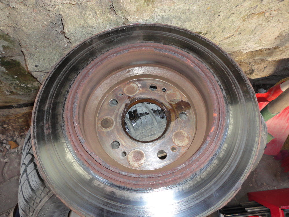

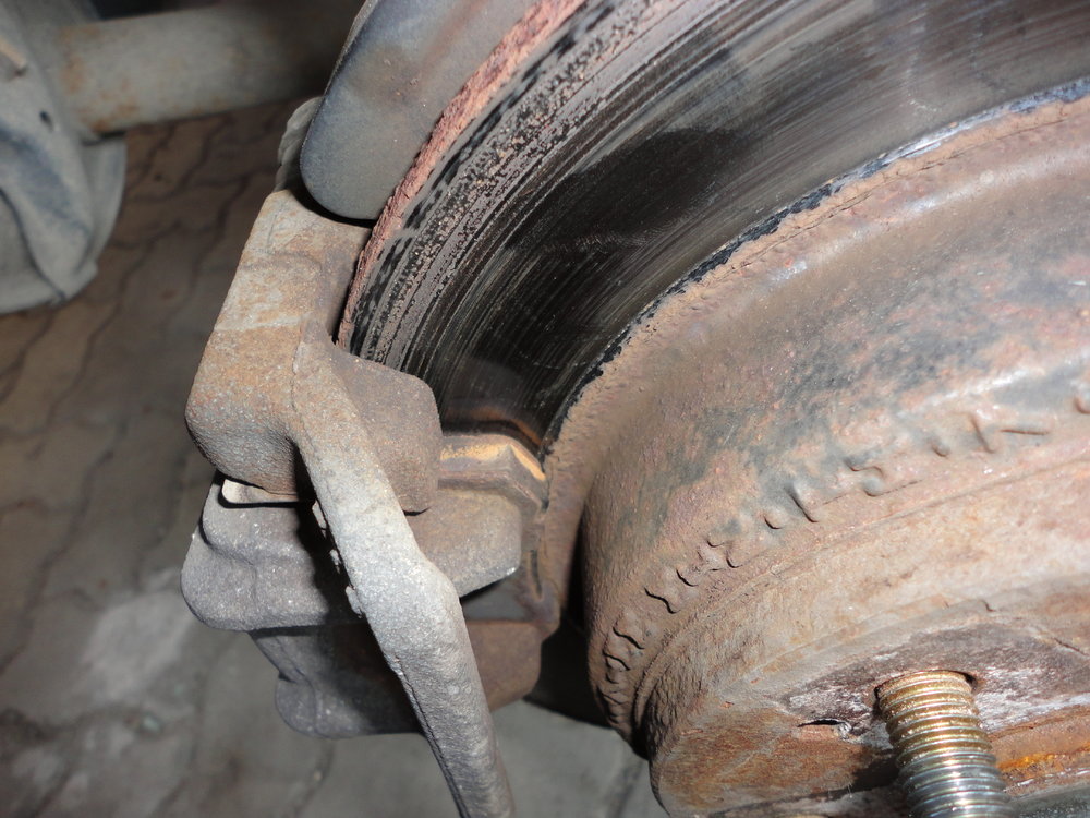

raga Geschrieben 29. März 2011 Geschrieben 29. März 2011 (bearbeitet) Hier mal 2 Bilder von meinen Bremsscheiben mit original 147000 km drauf,hinten Belaege 2007 bei 80000 km gewechselt und seitdem nicht mehr angefasst. Vorne bei 120000 km (Dez.2009).Die Bilder habe ich vor 1 Woche gemacht. Der Acci faehrt und bremst einwandfrei und die Bremsen habe ich nie gewartet.Will damit nur mal zeigen das es auch Ausnahmen gibt. Bremse hinten Bremse vorne Mfg Bearbeitet 29. März 2011 von raga Zitieren

kardynau Geschrieben 29. März 2011 Geschrieben 29. März 2011 jo @raga, ich würde sagen wirklich top deine alten bremsscheiben. so soll es sein. man sieht’s, dass die bremsbeläge schön gleichmäßig auf die bremsscheiben drücken, glänz wie kinderpopo. ein krasser gegenteil zu den @Mugi bremsscheiben, da stimmt etwas mit dem bremsbelag/b-sattel nicht (druck?). Zitieren I-I O N D A - ich will nichts anderes
Accord06 Geschrieben 30. März 2011 Geschrieben 30. März 2011 Nein. Das hat nur was mit der Fahrweise zu tun.Die Bremsen funktionieren einwandfrei. Ragas Streckenprofil wäre mal interessant.Ich tippe auf bergiges Gelände. Meine Bremsen sehe auch so aus wie die von Raga, weil ich sie auch benutze! Zitieren ACC ist keine Klimaanlage!
