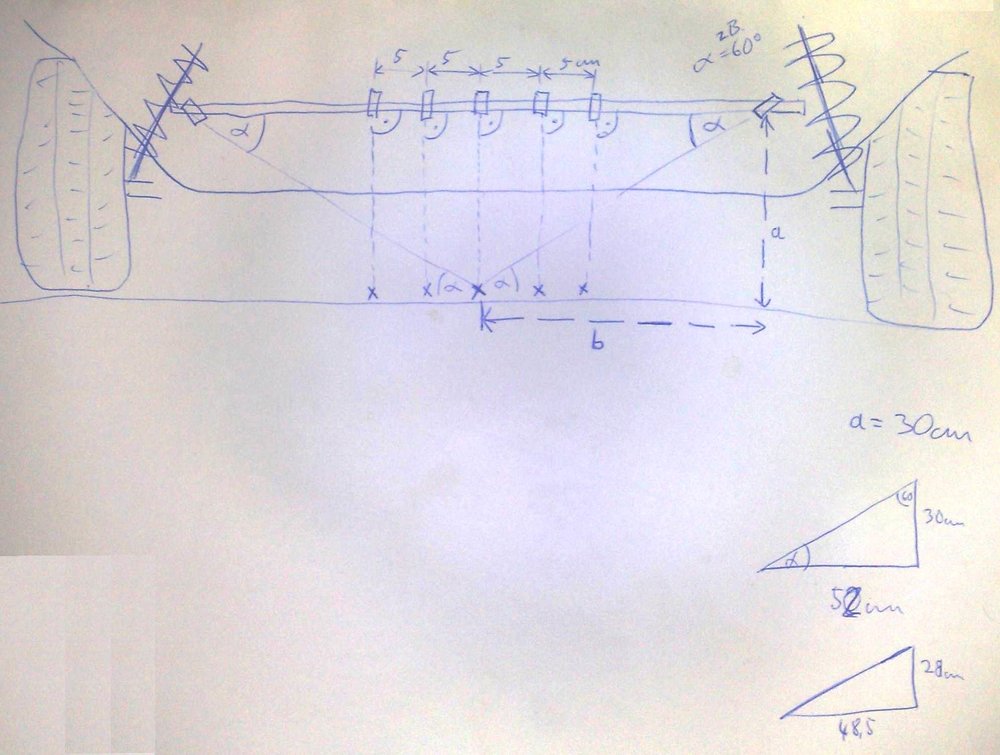

  9. ja wenns so weit kommt mach i auf jeden fall a video... aber ich hab mal weiter überlegt. bei federraten von ca 40-60kg/cm pro rad wirds schwierig. soll heissen. wenn sich die 2 messlaserpunkte um 3-4 cm auseinander entfernen sollen müssen pro rad grob 50kg anpressdruck sein, macht insgesammt aufm heck 100kg anpressdruck. ich denke das wird nix... selbst wenn man ein wenig sehen sollte wie sich die punkte minimal auseinander bewegen wirds schwierig weil bei 200km/h die ganze messvorrichtung vom luftstrom am unterboden ganz schon zum wackeln und zittern anfangen wird. :(
  10. 2te grafik im ersten beitrag mit eingefügt... bei nem federweg von 1cm sollten die messlaserpunkte sich um ca 3cm voneinander weg bewegen... auf gerader strecke ohne seitenneigung.
  11. hab verstanden wie du meinst... u/f-wandler... hast du e-technik studiert? oder was machst du so? sagt ja ned jedem was. problem is hier denk ich, viel aufwand was die elektronik angeht, die programmierung und noch mehr das problem wie die messgröße in elektrische signale umgewandelt werden... ein linear oder längs-poti einfach am fahrwerk wo montieren is ned so leicht befürcht ich. ich denk mir halt... mit ner cam und nem laptop mit usb-tv-karte mit videoIN kann man das ganze locker aufzeichnen. und der beifahrer kann die geschwindigkeit mit mikro mit dazusprechen. und laserpunkte die sich im bereich von vlt ca 5cm bewegen, sollte locker auf der cam zu erkennen sein. ich werd morgen nochmal ne bessere version mit ner gscheiden skizze uploaden.

  14. ja schnurli... im prinzip will ich den abstand der karoserie im bereich der hinterachse zum boden hin messen. bei auftrieb was schlecht wäre würden die messpunkte auseinander wandern... bei abtrieb würden die messpunkte in die andere richtung auseinander wandern... um den messausschlag zu vergrößern müsste halt der winkel der messlaser noch flacher werden, bzw und die laserdioden noch näher in richtung boden montiert werden. wenn dann mal im stand 10kg ins fahrzeug auf der hinterachse gelegt werden sollte da schon eine verschiebung des "focus" des laserdreiecks zu erkennen sein. ein toller nebeneffekt sollte auch sein dass man erkennen könnte wie sehr das chassi unebenheiten wegsteckt oder wie sehr die punkte wegen der unebenheiten nach links und rechts "zittern"...

  16. warum qualm? man sieht am boden die jeweiligen 5 laserpunkte, das sollen die bezugsounkte sein, und die 2 laser links und rechts leuchten im ruhezustand auf den mittleren der 5 punkte aufm boden. wird hier nun das heck belastet wandern die 2 messlaserpunkte am boden links und rechts auseinander. wenn ich weiss dass ich bei 30kg die ich ins heck packe die messpunkte um zB 10cm auseinanderwandern kann man alles andere ausrechnen. mir gehts nicht um aufs gramm genau messen zu können, aber um zu sehen ob man 10 oder 50kg abtrieb hat sollte weit aus mehr als reichen. ich vermute mal so dass die genauigkeit um +/- 10kg locker machbar sein sollte, wenn ma alles ordentlich aufbaut. sinn von ungeeichten messverfahren? gibts genügend. um tendezen zu erkennen, um mit wenig geld auch "gute" -nicht sehr gute- ergebinsse zu bekommen.

  19. hi leute... hier gibts doch bestimmt mehr so technische füchse. ich hab da mal ne idee. mein 95er cc7 is bei knapp 250 doch recht leicht auf der hinterachse, besonders merkt mans ab 230 in den kurven auf der AB. nun die frage... spoiler ja oder nein. da die meissten zubehör-tuning-spoiler weder abtrieb noch auftrieb bieten(aussage tüv-teileprüfer) will ich mir da erst mal ganz sicher sein ob mir ein echter sport-spoiler was bringt und vorallem wieviel. da ich aber in der garage keinen windkanal stehen hab^^ muss ich mir selbst weiter helfen. es sei denn jemand anderes stellt mir seinen windkanal in seiner garage mal kurz zur verfügung lol. also. man nehme ein paar laserpointer a 2€ vom conrad. ne mini-ccd-cam mit mobilen monitor oder noch besser mobilen videorecorder. ich hab mir also überlegt man baut unterhalb vom kofferaum ein paar laserpointer die im rechten winkel zum chassi direkt nach unten auf den boden leuchten. einer makiert den nullpunkt und links und rechts davon 2-3 weitere pointer die eine art skalla darstellen. wichtig eben alle direkt gerada nach unten leuchtend. so und nun 2 weitere laserpointer die schräg im ZB 30grad winkel aufn boden leuchten, beide exakt symetrisch aufgebaut so dass sie im ruhezustand auf den nullpunkt leuchtn. setzt man nun zB 1,2,3,oder 4 kasten bier in kofferraum sollten die beiden schrägen laserponiter ihren lichtpunkt seitlich auseinander schieben da sich das auto absetzt. wenn ich nun weiss wie schwer der/die kasten bier sind, und das dann vergleiche mit dem bild auf der camera bei zB 100 und 200 sollte ich doch in etwa abschätzten können ob ich überhaupt abtrieb auf der hinterachse hab oder nicht. dass die punkte natürlich nicht ganz ruhig stehen bleiben sollten is auch klar wegen der bodenunebenheiten, aber durch beobachtung kann man den mittelwert der laserpunktposition schon erkennen denk ich. und sollte der ausschlag der lichtpunkte nicht genug sein, kann ich durch noch flachere winkel der laserpointer die auflösung der messvorrichtung erhöhen. was meint ihr dazu?
