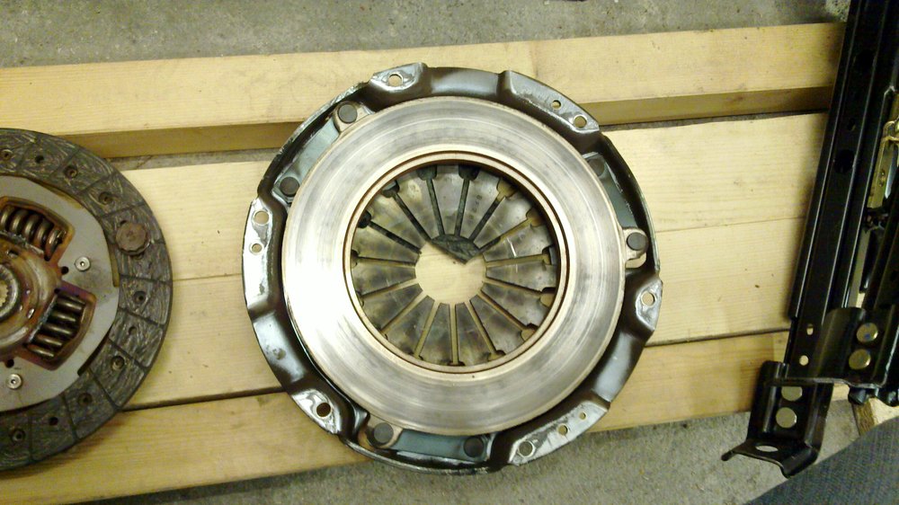

  3. Hi Leute, ich muss meine alten Kupplungsteile wohl erst mal wieder reanimieren. Wie sie aussehen ist auf dem Bild zu sehen... Kann man die angelaufenen Flächen reparieren in dem man sie abdreht? Tief verschlissen sind die Teile nicht. THX

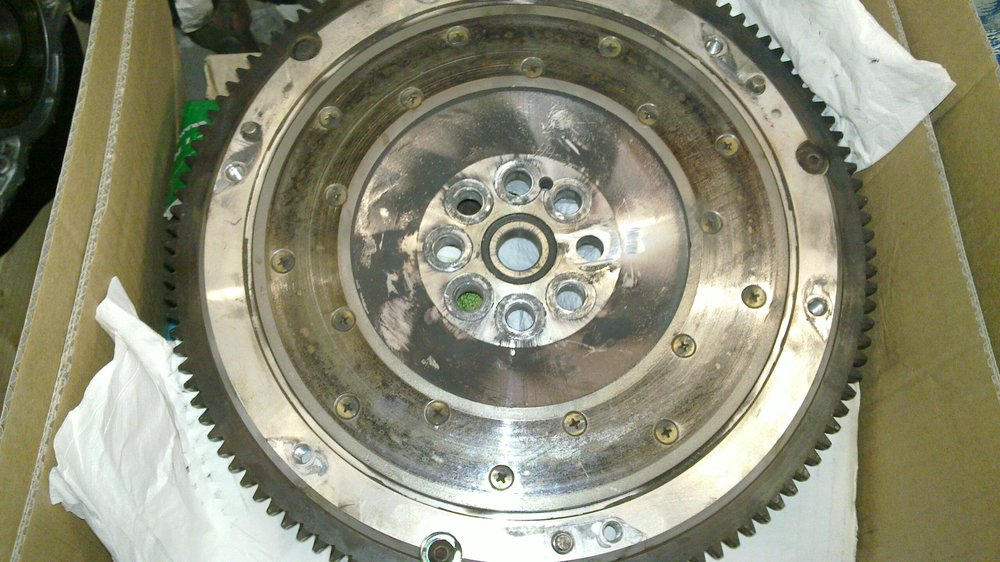

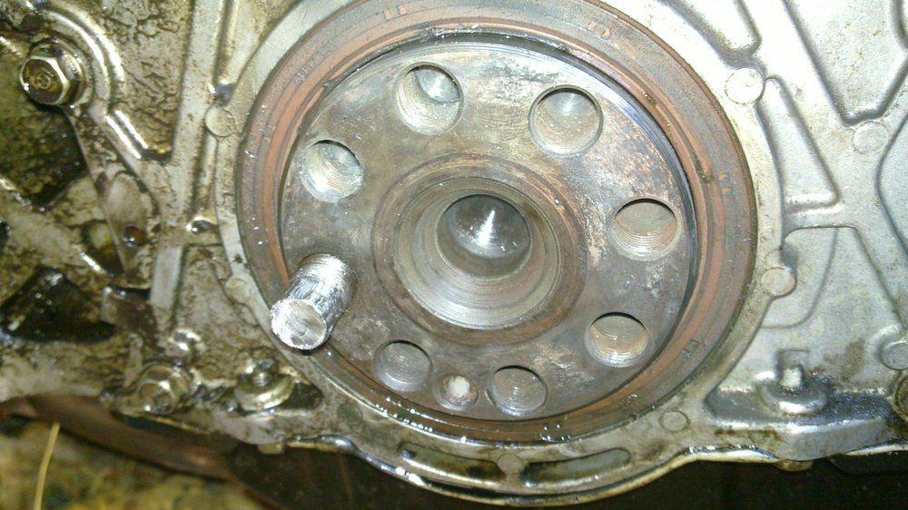

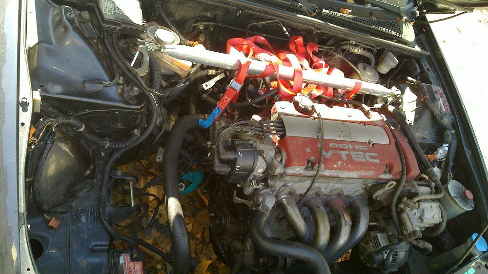

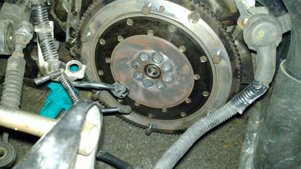

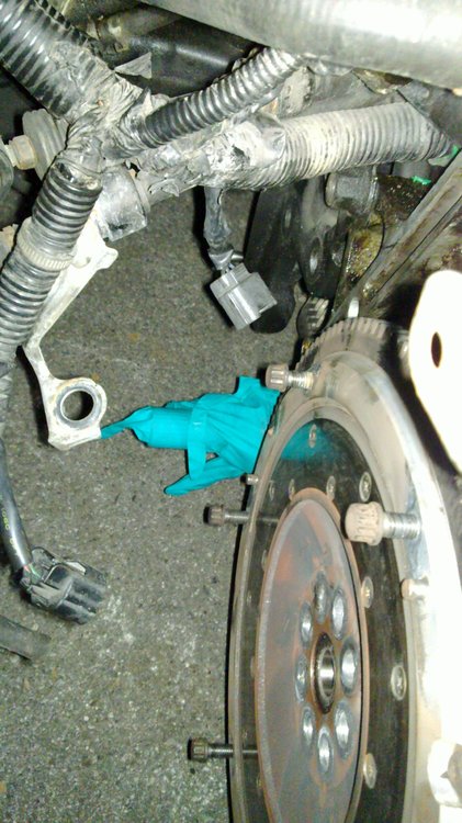

  4. Hi Leute, hab seit geraumer Zeit mit einem Problem zu kämpfen, und ich möchte euch gerne daran Teil haben. Hab vor ziemlich genau 2 Jahren eine Exedy Stage1 Kupplung mit einer Fidanza Schwungscheibe auf meine H22A7 verbaut. Das Schwungrad ist aus Aluminium das bekanntlich sich bei Erwärmung anders ausdehnt als Stahl und Guss. Das sorgt für Probleme. Zum fahren war es die 2 Jahre aber echt genial! Dass das Getriebe deutlich mehr Spitzenmomente erfährt und sich die Drehungleichförmigkeit deutlich stärker auf die Zahnräder auswirkt sollte jedem klar sein. Das habe ich aber bei noch KEINER Diskussion über Schwungraderleichterungen gesehen. Der Unterschied ist ja auch enorm (12kg/10kg verglichen zu 3,5kg). Diese Massenreduzierung ist durch Abdrehen bei weitem nicht erreichbar. Dafür jetzt der Preis: Siehe Bilder! Zu beginn vor 2 Jahren hat das Problem begonnen. Zur Montage des Fidanza Schwungscheibe muss sie im Ofen oder auf einer Herdplatte aufgeheizt werden dass sie ihre eigentliche Passform hat. Kalt passte sie nicht auf die Kurbelwelle. Der Zentrier- zapfen war deutlich zu weit aussen. Ok, aufgeheizt und zur Montage angesetzt... geschaut ob sie jetzt draufpassen würde und just in dem Moment hat sich die heisse Schwungscheibe schon an der kalten Kurbelwelle abgekühlt und zusammengezogen. Einmal versucht kurz mit nem normalstarken Ruck sie nochmal abzunehmen, zuspät. Sitzt schon fest. OK, beste draus machen. Schnell die Schrauben her, Sicherungslack drauf, und festziehen, anschliessend mit Drehmoment! Geschaft, wohl Glück gehabt. Zusammengebaut und gefahren, einfach genial. Drehmomentverluste? Keine Spur, nur deutlich direkter am Gas und nach ner Weile merkte man dass das Motorgeräsch, besonders das Anlassen, einfach lauter ist. Das Schwungrad macht durch die geringere Masse etwas mehr Lärm. Aber nicht schlimm. Nach paar Wochen den Schlag auf der Schwungscheibe gemessen. Mist, Doppelschlag leicht über der Toleranzgrenze des Herstellers, dafür aber auch weiter aussen gemessen. Also lies ich es erst mal so. Kam vom Versuch sie wegen des zu schnellen Abkühlens nochmal abzunehmen das ja misslungen ist. Vor 3 Monaten hatte ich ne ziemlich hecktische Zeit wo ich 3-4 Autobahnfahrten hatte wo ich 20-30min nur Volllast hatte. Einmal sogar 15min durchgehend nicht einmal vom Vollgas gehen müssen (bei 7900U/min), entschloss mich aber nach 5min doch nur bis 7500 zu drehen weil der Zahnriemen schon seit 3 Jahren überfällig ist und er auch nicht mehr ganz so seine Spannung, trotz Nach- spannen hat. Auch fehlt mir die Motoröltemperaturabzeige noch. Sicher ist sicher ;) daher nur 7500 ;) Alles kein Problem, bis vor 3 Wochen, da wurde der Motor immer lauter, erst bei über 7000U/min dann aber immer weiter runter gehend bis zu letzt bei 3500U/min. Klang als ob Muttern im Getriebe wären. Natürlich hab ich zwischendurch nochmal angehalten und versucht zu orten wo das Geräusch her kam. Im Stand wars aber fast weg. Gut, fuhr weiter nach hause. 3km, abends, mitten in München, musste ich an einer Ampel halten, nimm den Gang raus. Wurde grün, wollte einkuppeln... geht nicht. Gang geht nicht rein trotz Kuppeln, drück ihn fester rein. Drin. Mist.... oh weh... ahnte böses. Nächste Ampel rot. Auskuppeln, ging ja doch noch vorhin, vlt doch was einmaligen. Denkste, Warnblinker! Gang ging absolut nichr mehr rein. Nach 2min Motor aus, Gang eingelegt, angelassen (AAAHHHHH klang schrecklich, und fühlte sich üüüüübelst an, wohl schlimmer als 10min im Begrenzer bei durchdrehenden Rädern auf Schotter). So fuhr ich mit extrem weiter vorrausschau der Ampel wegen bis Heim. Hatte viel Glück und ein gutes Händchen dass ich dann doch nur noch in der einspurigen Strasse vor der Haustüre einmal halten musste und ihn rückwärts verkehrt herum in einen Parkplatz schob. 3 Tage später schob ich ihn dann in einen Parkplatz auf der anderen Seite, direkt vor der Haustür. -Fertig erst mal. Aber was nun... nachdem ich auf der Rennstrecke gesehen hab dass es doch möglich ist auch ohne Bühne ein Getriebe zu tauschen entschloss ich mich es auf dem Parkplatz auszubauen. Nach ca. 4h gemütlicher Arbeit war das Getriebe dann eigentlich absolut ohne Probleme herunten. -->Was es war ist auf den Bildern zu sehen: 2 Schrauben der Schwungscheibe waren locker. Eine so locker dass sie knapp 1cm weiter rausstand. Dadurch hatte die Schraube Kraftschluss zwischen Kurbelwelle und Kupplungs- scheibe hergestellt, und egal was ich kuppelte... nix wars mit Auskuppeln. Das Schwungrad eierte auch ziemlich was man beim letzten Lauf nach dem Schaden gesehen hatte. Also 8x Schwungradschrauben auf... 2 waren eh schon locker... denkste! Wie immer... die letzte... Kopf ab! MIST! Das Schwungrad ging aber über den letzen Bolzen ohne Kopf nicht drüber. Also Loch rein in den Bolzen und mim Ausdreher rausdrehen. Ab in Baumarkt und den teuersten gekauft... angesetzt, und AB! Wieder nix! Nach langem hin und her dann doch mit der Flex den Rest vom Bolzenkopf abgetragen... dabei halt leider die Aluschwungscheibe leicht angeflext. Aber die brauch i eh nimma! Gut, Schwungscheibe runter! Der Zentriebolzen für OT-Markierung an der Kurbelwelle ist auch schon ab. Aber des ist mein kleinstes Problem. Kurbelwellenflanschfläche ist auch etwas unplan weil das Alu beim hin und herrutschen Material abgetragen hat. Zur Montage werd ich an Stift einführen oder per Blick die Position prüfen. Zentriert wird das Rad ja sowieso über die Passung am Schwungrad, und das Schwungradloch ist durchgehend und kein Sackloch, zum Glück! Also steckt nun nur noch der Schraubenrest in der Kurbelwelle. Normal gehen Schrauben ohne Kopf dann doch recht leicht, vorallem hier weil die hier ja nicht angegammelt sind. ABER, denkste, die Schraube hats wo so abartig drinnen verzogen, gezogen oder gescheert oder was weiss ich. Mit der Krippzange kann ich den ca. 2cm Restbolzen gut packen, aber sowas von schwergängig... nach langem auf zu auf zu ging se dann plötzlich wieder locker für eine halbe Umdrehung, und nun! Steckt sie so fest mit ihren letzten 4 Gewindegängen fest dass ich egal mit was das Teil nicht mehr drehen kann. Wem hier etwas einfällt, mein Postfach hat noch Platz ;) Was aber schon probiert wurde: Krippzange, Ausdreher (so fest wie die ist, kein wunder dass der ab is), Ausbohren ist nur noch der letzte Weg wenn se abreisst denn ich würd das 1mm Gewinder in der KW ungern anbohren und schwächen. Mutter drauf setzen und durch Mutter/Bolzen ein 3,5mm Loch Quer durchbohren und einen Stahlbolzen einsetzen... geht nicht da ich zum Bohren nicht gut hinkomme, sowie der Bolzen bestimmt eh nicht halten würde und vlt. sogar die Schraube am Loch durchreisst. Schweissen? Auf der Strasse? Schaut bissl komisch aus und könnt Ärger geben... dazu hab ich nur nen Elektroschweissapparat. Aber, das ist meine einzigste letzte Chance wohl. Ich nehm ne Radnuss, bohr die auf dass sie auf den Bolzen passt. Flex Einkerbungen in die Nuss, steck die drüber und werd die Nuss dann mit dem Elektroschweisser auf den Bolzen schweissen. Der Motorraum wird mit einer Feuerfesten Gummimatte komplett ausgekleidet dass nur noch die Mutter zu sehen ist, ähnlich wie bei einer OP im Krankenhaus. Obs klappt... morgen weiss ich mehr ;)
