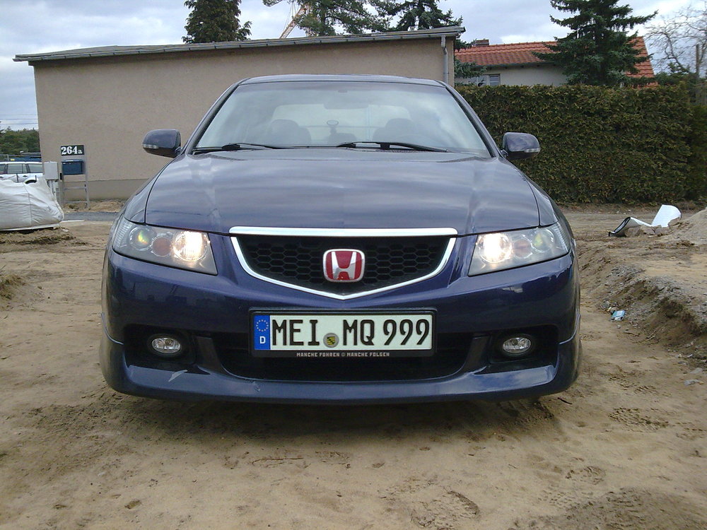

ecki Geschrieben 8. Oktober 2010 Autor Geschrieben 8. Oktober 2010 Macht doch am besten eine Liste, der übersicht halber. Könnten den die Leute, die das Modul schon haben mal bitte ein paar Bilder hochladen?? Bevorzugt das TFL auf der 25% Stufe. Ich würde auch eins nehmen, wenn so aussieht: http://img692.imageshack.us/img692/803/2956605339b2d32e8dbbb.jpg Das is absolut edel, aber wenns so aussehen sollte: http://img692.imageshack.us/img692/2016/ckpqfwoc4d8.jpg dann kann ich auch gleich mit Fernlicht fahren.Dazu brauch ich kein Modul. Ich schließe mich da Accord06 an:cool: Zitieren [sIGPIC][/sIGPIC]

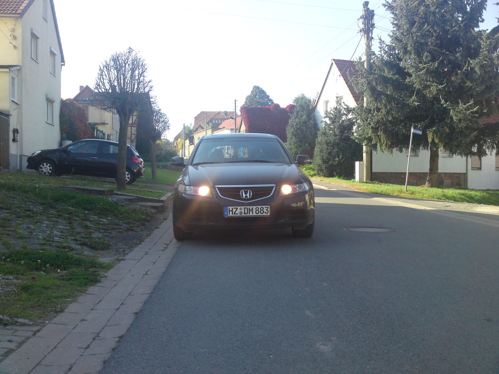

Lele34 Geschrieben 8. Oktober 2010 Geschrieben 8. Oktober 2010 Na ecki ,Du machst es Dir ja sehr einfach schließt Dich an ohne Begründung:D. Bleibe dabei wenn Du die weißen - die absolut edel ausehen sollen- genau von vorn und so tief wie ich meins fotografiert habe fotografieren würdest ,dann hättest Du wahrscheinlich !!!! keinen Unterschied mehr . Nichts desto trotz habe ich bei denen angerufen und nachgefragt ob man es weiter dimmen könnte und mir wurde gesagt das es nicht möglich wäre ( oder besser gesagt schwer es würde auf kosten der Birnen gehen weil derr Glühfaden eine gewisse Temp. brauch und wenn er die nicht bekommt schneller verschleißt ,ich verstehe aber davon nicht sehr viel:( ),dann sagte er noch was von man(n) könne doch die Einstellung des Fernlichtes weiter runterdrehen . Das geht doch bei unseren Acci´s nicht oder irre ich mich da ? Torsten Zitieren

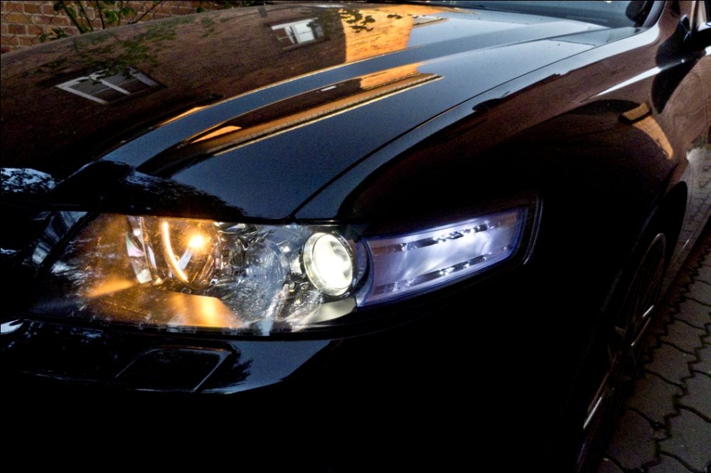

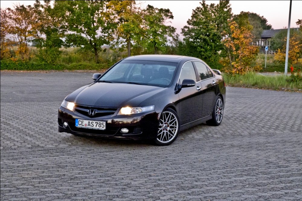

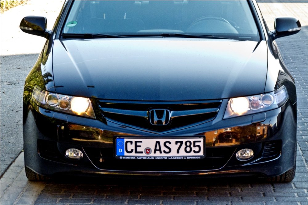

Mugi Geschrieben 10. Oktober 2010 Geschrieben 10. Oktober 2010 dann kann ich auch gleich mit Fernlicht fahren.Dazu brauch ich kein Modul. Also wenn ich sowas schon lese, wie schon beschrieben sind es nun mal fernscheinwerfer und sie bleiben es auch!!! Und das es nun auf den blickwinkel ankommt sollte eigentlich auch jedem klar sein, wie bei den ach so edlen weißen!!! Man achte mal darauf wenn einem ein 6er golf am tag entgegen kommt, der blendet wohl nicht?:wall: Schließlich dimmen die auch nur die fernscheinwefer!!! Hier mal meine bilder!!! Zitieren [sIGPIC][/sIGPIC]Höllischer Orgasmus Nach Dem Anlassen :D :DHubraum statt Wohnraum,Zylinder statt Kinder,fährste quer, siehste mehr:D
Accord06 Geschrieben 10. Oktober 2010 Geschrieben 10. Oktober 2010 (bearbeitet) Danke für die Bilder.Liegt wirklich sehr am Blickwinkel. Für mich isses nix. Viel zu hell und auffällig und womöglich auch gefährlich. Wie schon gesagt, es bleiben Fernlichtscheinwerfer. Und letztendlich soll es ja ein Sicherheitsplus sein, im Fall des Fernlichtmoduls ist es das definitiv nicht. Ach ja Mugi, komm mal runter.Man muss nicht jeden Satz mit !!!!!! beenden. Bearbeitet 10. Oktober 2010 von Accord06 Zitieren ACC ist keine Klimaanlage!

Mugi Geschrieben 10. Oktober 2010 Geschrieben 10. Oktober 2010 (bearbeitet) Danke für die Bilder.Liegt wirklich sehr am Blickwinkel. Ach ja Mugi, komm mal runter.Man muss nicht jeden Satz mit !!!!!! beenden. Bitte gern geschehen mit den Bildern! Ich brauch definitiv nicht runter kommen nur wenn ich sowas immer lese das sie auf irgend welchen bildern gut aussehen und dann wieder zu hell, obwohl es das selbe ist. Dann schreib doch mal VW an und sag ihnen das es ne blöde sache ist mit ihrem tfl und viel zu gefährlich. Nen kumpel von mir hat nen 6er und wir haben schon beide nebeneinander gestanden und seine sind noch heller wenn man sie von vorn betrachtet. Habe nur leider gerade kein bild davon. Aber wenn wir uns mal wieder treffen, werde ich nen vergleichsbild machen. Die aussage das es kein sicherheitsplus ist, ist absolut über! Bearbeitet 10. Oktober 2010 von Mugi Zitieren [sIGPIC][/sIGPIC]Höllischer Orgasmus Nach Dem Anlassen :D :DHubraum statt Wohnraum,Zylinder statt Kinder,fährste quer, siehste mehr:D

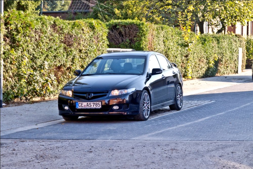

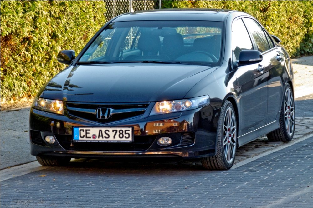

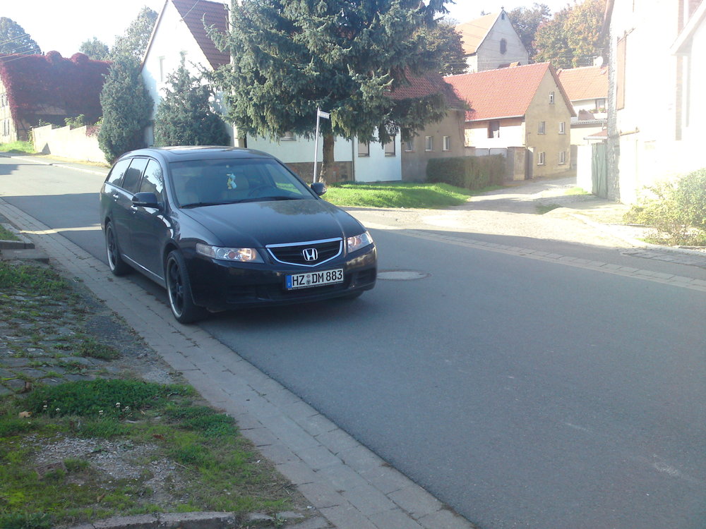

HondaAlex Geschrieben 10. Oktober 2010 Geschrieben 10. Oktober 2010 (bearbeitet) So das is dann mal mein TFL mit 25% und meinem lackierten Grill... Find ihn super! Sorry für die Quali, hab sie komprimiert... weil 15MB pro bild is dann doch etwas viel Bearbeitet 10. Oktober 2010 von HondaAlex Zitieren [sIGPIC][/sIGPIC]:DLoud Pipes Save Lives:D
Accord06 Geschrieben 10. Oktober 2010 Geschrieben 10. Oktober 2010 :lol: Bei dir siehts richtig gut aus. :)) Auto kommt aber auch sehr schön muss ich mal sagen. Die Idee mit dem Grill hat ich auch schon, aber jetzt wo du es hast, hat sichs erledigt für mich. Zitieren ACC ist keine Klimaanlage!
HondaAlex Geschrieben 10. Oktober 2010 Geschrieben 10. Oktober 2010 Findest du nicht gut? _ Find den Type-S Grill ja klasse, aber den hat einfach jeder hier! und mehr kommt halt nicht in Frage würd ich sagen, ich find das so ganz gut, besser als vorher mit dem Kackgrill. und das TFl is einfach klasse und nun fehlt nur noch das das coming home funktioniert, warum auch immer es auch grad nicht geht. Zitieren [sIGPIC][/sIGPIC]:DLoud Pipes Save Lives:D
Accord06 Geschrieben 10. Oktober 2010 Geschrieben 10. Oktober 2010 Klar find ichs gut, war ja auch meine Idee, aber jetzt wo du es hast... ;) Zitieren ACC ist keine Klimaanlage!
HondaAlex Geschrieben 10. Oktober 2010 Geschrieben 10. Oktober 2010 Naja unsere Farbe is ja eh sehr selten und einfach die Beste!!! ^^ Zitieren [sIGPIC][/sIGPIC]:DLoud Pipes Save Lives:D
