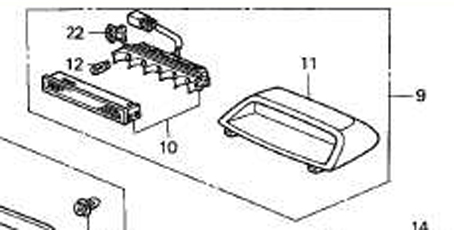

original Heckspoiler am CG8 montieren
vtecmatze antwortete auf soadillusion's Thema in Accord CG & CH & CL3 (Bj. 98-03)
kannst natürlich auch machen, dazu musst du sie finden. im schlimmsten fall halt alle kabel überprüfen bzw 3. rückleuchte ausbauen u nachschauen welche farben drangehen. ich hab dir mal ein bild angehängt vielleicht hilft dir das den stecker musste finden dann biste auf nem guten weg. -
