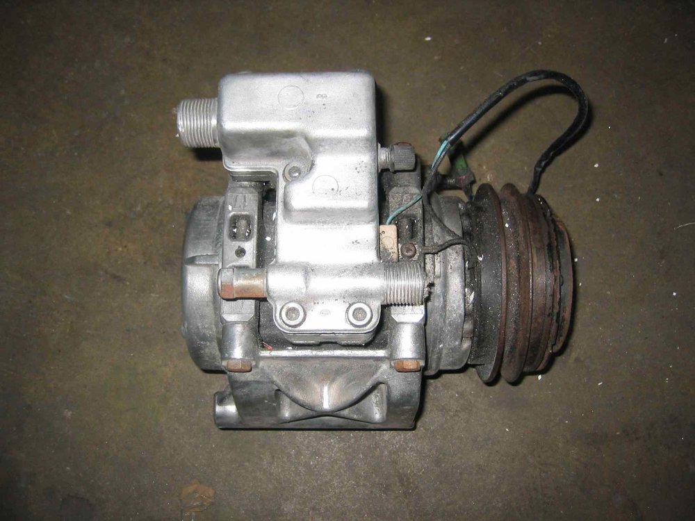

  9. die riemenscheibe am kompressor, über die der keilriemen geht, läuft immer mit. aber der resat des kompressors ist mit einer magnetkupplung getrennt von dieser scheibe, da ja sonst der komp immer mitlaufen würde. wenn du auf den klimaknopf drückst, dann zieht der magnet in der kupplung an und der komp dreht mit. damit durch die mehrbelastung der motor im leerlauf nicht stottert, wird über das steuergerät die leerlaufdrehzahl angehoben. durch den mechanischen widerstand, den der kompressor darstellt, ist der keilriemen jetzt unter spannung. bei ausgeschalteter anlage läuft er ja lastfrei mit. nachdem du durch die pfütze gefahren bist, ist auf den riemen wasser gekommen und er rutscht durch, was das geräusch verursacht. abhilfe: die riemenscheibe reinigen und vor allem fettfrei machen, den riemen ebenfalls. wenn der kompressor sehr schwer geht oder ungewöhnlich laute kratzende geräusche aus dem komp kommen, dann das lager oder evtl die magnetkupplung tauschen. bekommt ein laie eigentlich hin, da die scheibe von vorne nur aufgeschraubt ist und auch der magnetschalter nur angeschraubt ist. dazu muss man nicht mal ne leitung abmachen. ob du aus platzgründen ordentlich ran kommst, ist ne andere sache. erst wenn der komp gar nicht mehr anläuft oder nur sehr schwer und ruckartig mitläuft, bzw wenn innen trotz laufendem komp keine kälte kommt, dann liegt ein defekt vor. sollte nur kühlmittel fehlen, so läuft der komp trotz gedrücktem schalter nicht mit, da im system ein drucksensor ist. wenn also kein druck mehr im system, dann wird auch der magnetschalter nicht betätigt, um ein trockenlaufen des komp zu vermeiden. wenn genug druck drauf ist, aber keine kälte ankommt oder/ der komp sehr laut kratzt und unsuaber läuft, dann war die anlage wohl lange ausgeschalten und die innereien des komp sind fest. dann muss neu. deshalb sollte man auch im winter regelmäßig die anlage ein paar minuten einschalten, damit das kompressoröl rumgepumpt wird und die dichtungen auch mit geschmiert werden, da diese sonst porös werden und die anlage dadurch undicht wird auf dem bild ist nur ein beispielkomp abgebildet. aber man kann recht gut erkennen, dass man die riemenscheibe von vorne abmachen kann und direkt dahinter sitzt der magnetschalter. ist auch nur aufgeschraubt. den bekommt man beim boschdienst. hat für ford damals rund 30 euro gekostet. das lager der scheibe ist ein universelles kugellager. musst die maße messen, also durchmesser aussen, innen, dicke, breite und dann übers inet nen maschinenteilehändler suchen.

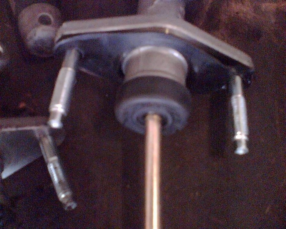

  11. hier ist die lösung: am kupplungspedal ist der geberzylinder undicht gewesen. haen wir damals optisch mit kontrolliert, der war äußerlich trocken, aber die flüssigkeit hat es unter der manschette rausgedrückt. hier auf dem bild ist die manschette abgezogen und da sieht man, wo die suppe hin gelaufen ist das zweite bild zeigt den neuen zylinder. der einbau war ein gefucke. das teil sitzt so dermassen eingeengt, dass man sich die geübten gynäkologenfinger dabei verrencken muss
