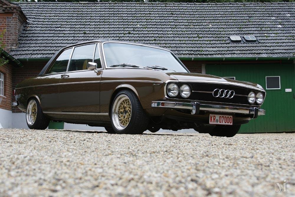

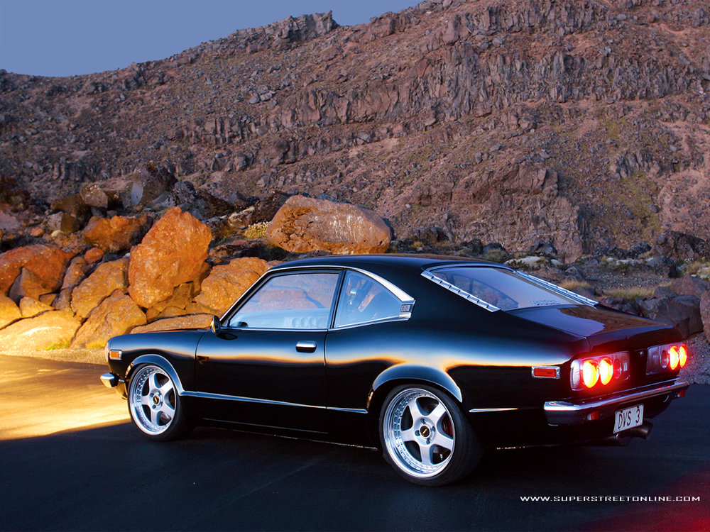

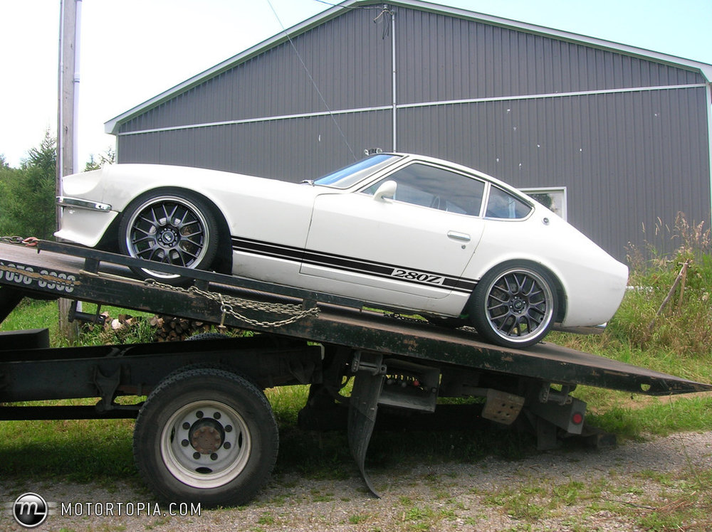

Oh, da gibt es viele... Mein neuer, alter Liebling ist der Datsun 240 Z. Einfach schön, oder? Und diese Form verträgt sich mit zeitgenössischen Spoilereien und sogar mit modernen Rädern. Mal sehen, vielleicht gibt's ja irgendwann mal einen. 'nen ollen 6er BMW hab ich ja schon. Die Farbe von diesem hier soll er irgendwann mal bekommen, aber das kann noch dauern. TVR Sagaris oder Griffith, wahrscheinlich ein ewiger Traum. BMW 507 und der sagenhafte Phantom Corsair gehören als zeitlose Stil-Ikonen in jede solche Liste. Der RX3 als echter Exot zeigt, dass Japaner in den 70ern nicht durchgehend hässlich waren - und der alte Audi bringt die "neue deutsche Nüchternheit" jener Tage ziemlich gut auf den Punkt. Und, und, und...
Einfacherer Ansatz: Was wiegt der Fahrer? Und auf wieviel davon könnte er mittelfristig verzichten? Das ist mit weniger Arbeit verbunden und spart obendrein noch Geld (weniger Nahrung/Bier). Ich behaupte einfach mal, dass bei den meisten Deutschen jenseits der 30 auf diesem Wege ca. 10 Kilo drin sind. Wenn später die Sitzbank raus soll, können konsequenterweise auch alle Verkleidungsteile und der Himmel dran glauben, Teppich natürlich auch sowie sämtliche Dämmmatten an der Karosserie, vielleicht sogar der Unterbodenschutz. Bei einem alten 6er BMW lassen sich auf diese Weise ca. 150 Kilo einsparen; bei einer modernen Limousine sollte es eigentlich etwas mehr sein. Anschließend könnte man mit Hauben und zumindest hinteren Türen aus GfK experimentieren, notfalls halt selbst bauen. Ein leuchtendes Beispiel für das, was man mit genügend Zeit und Lust aus einer harmlosen Limousine machen kann, ist Joachim Bunkus mit seinem alten Triumph: http://www.spezial-tourenwagen-trophy.com/component/content/article/1/70?5808d4c0cd548484ae0ba60921f05df5=262434f23fbf942315338f1250735cdf - dort wiegen die selbstgebauten hinteren Türen nur noch 3,5 Kilo. Beide zusammen.

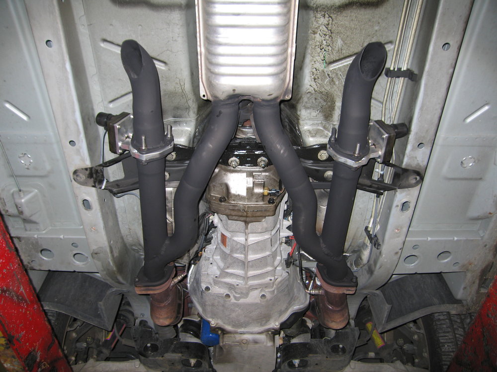

Ööhhm - vielleicht so hier? Oder noch schlimmer (siehe angehängtes Bild): In irgendeinem US-Honda-Forum gibt es einen Rundstrecken-Civic, der so was illegalerweise drin hat. Simpel und billig gemacht mit einer Einlass-Drosselklappe. Finde ich aber leider nicht mehr. Auspuffklappen gibt es heute gelegentlich dort, wo das Geräuschniveau nicht vernünftig in den Griff zu bekommen war, sprich: Möglichst viel Endleistung und dennoch konform zu den gesetzlichen Geräuschrichtlinien. Schön ist so eine Lösung allerdings nicht und auch niemals technisch sinnvoll. Merke: Das mit dem Staudruck ist ein Verständnisfehler und stammt aus der Zweitakt-Welt. Beim Viertakter ist Staudruck in jedem Fall zu vermeiden und nicht zu verwechseln mit Interferenz, sprich: sich beeinflussenden Schwingungen/Wellen. Vereinfach gesagt: An einer Verbindungsstelle im Auspuff kommt das Abgas von Zylinder 1 gerade früh genug vorbei, um jenes von Zylinder 4 gleich darauf "mitzureißen". Ein Idealzustand, der fast nie erreicht wird. Meistens geht es eher darum, Rohrlängen und -durchmesser im vorderen Auspuffbereich (Krümmer, Hosenrohr) auf bestimmte Drehzahlen abzustimmen und dabei möglichst viel "Platz", sprich: zeitlichen Abstand zwischen zwei aufeinanderfolgenden Gasstößen zu schaffen. Wie man einen leisen und dennoch nicht leistungsmindernden Auspuff konstruiert, zeigen die Bücher von Richard v. Basshuysen: http://www.amazon.de/Lexikon-Motorentechnik-Verbrennungsmotor-von-Z/dp/352813903X/ref=sr_1_4/279-8744834-6681137?ie=UTF8&s=books&qid=1271024758&sr=1-4 und http://www.amazon.de/Handbuch-Verbrennungsmotor-Grundlagen-Komponenten-Perspektiven/dp/3834806994/ref=sr_1_1/279-8744834-6681137?ie=UTF8&s=books&qid=1271024758&sr=1-1 Mal grob zusammengefasst: - die Schalldämpfer haben genügend Durchmesser, um den Abgasstrom ungebremst durchzulassen (einfach Fläche ausrechnen und mit Fläche der Auslasskanäle am Kopf vergleichen - kann wegen Abkühlung und Zündabstand etwas kleiner ausfallen) - innerhalb der Schalldämpfer steht nichts im Weg (also keine Umlenkung o.ä.) - die Auspuffanlage verläuft möglichst geradlinig, also ohne allzu viele oder allzu enge Biegungen - die Auspuffanlage lässt zumindest im hinteren Bereich eine deutliche Abkühlung der Abgase zu, leider ein selten erreichtes Ideal - hohe Töne werden gebrochen durch Volumenvergrößerung (also Abschnitte mit größerem Durchmesser) - pulsierendes Geräusch wird gebrochen durch weitere Expansionsmöglichkeit (also z.B. rechtwinkligen oder nach vorn gerichteten Abzweig in "toten Raum" innerhalb des Schalldämpfers, der Abgasstrom fließt dort jedoch lediglich "geradeaus" vorbei -> "Resonator") - tiefe Töne werden aufgehoben durch Verengung (nicht unbedingt sinnvoll) - weitere Geräuschreduktion durch Expansionsmöglichkeit auf möglichst großer Stecke (Rohre aus Lochblech in geraden Abschnitten der Anlage, außen drum genügend Raum im Schalldämpfer) -
