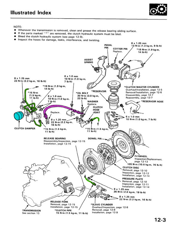

Der Tip von 345 ist übrigens gut, probier das doch mal. Ansosnten vermute ich: Wenn jemand den ganzen Aufwand mit zwei neuen Zylindern usw. macht, tauscht er auch die komplette Kupplung. Irgendwo muss also etwas "hängen", bzw. die Flüssigkeit manchmal nicht richtig durchlassen. Wurde vielleicht die Leitung zwischen den beiden Zylindern irgendwo geknickt? Oder ist das Stück Schlauch dazwischen innerlich zugequollen (sieht man leider von außen nicht)? Hat der CE noch den behämmerten "Kupplungsdämpfer" vom Vorgänger, ist der eventuell innerlich zusammengerostet? Anbei zwei Seiten aus dem Handbuch. 1. Spiel am Pedal kontrollieren und ggf. einstellen. Hier kann es schon passieren, dass die Kupplung durch falsche Einstellung immer leicht "getreten" ist und daher rutscht. 2. Übersicht: Leitungen = grün, alle mal auf Knicke usw. prüfen. Schlauch = rosa, wenn gar nichts hilft einfach mal tauschen Dämpfer = hellblau. Gibt es den bei Dir überhaupt? Wenn ja: Mal tauschen; wenn nicht: freu Dich.

1. Eine "Kupplung" besteht aus Mitnehmerscheibe und Druckplatte. Wurde wirklich beides getauscht? Wichtig, da die Kupplungen der CB/CC/CE-Accords tatsächlich schon ab Werk etwas unterdimensioniert sind. 2. Hatte das Schwungrad bereits eingelaufene oder glänzende Stellen? Eine Seite der Mitnehmerscheibe reibt auf der Druckplatte, die andere am Motor auf dem Schwungrad. Ist die Scheibe zu stark abgenutzt, graben sich ihre Belagnieten ins Schwungrad ein, eine neue Scheibe "ruckelt" dann meistens. Besteht das Problem mit der durchrutschenden Kupplung schon länger, wird die Reibfläche am Schwungrad dadurch immer wieder sehr heiß und "verglast", büßt also an Reibwert ein. Darauf kann dann auch eine neue Kupplungsscheibe wieder rutschen, jedenfalls, wenn nicht auch eine neue Druckplatte verwendet wird. 3. Die Kupplungsbetätigung ist bei diesem Wagen tatsächlich etwas (unnötig) kompliziert, sollte aber dennoch keine Probleme beim Entlüften machen. Auch mit einer kräftigen Luftblase im System kann man meistens noch kuppeln, vor allem aber würde das am Anpressdruck der Kupplung nichts ändern - dieser kommt ja von der Druckplatte und nicht vom Pedal. Geht denn Flüssigkeit verloren, sprich: sinkt der Stand im Behälter über dem Geberzylinder? Dann läuft die Soße meistens in den Fußraum und verschwindet unter dem Teppich. Einfach mal in den Fußraum kriechen und am Kupplungspedal nach oben schauen, dort findest Du den Geberzylinder. Ist der nass oder feucht?
