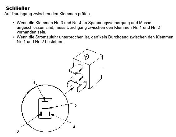

kardynau antwortete auf qpult's Thema in Accord CG & CH & CL3 (Bj. 98-03)
Hi Qpult, Auszug PDF-Datei: 1. Fehlersuche mit Selbstdiagnosefunktion (Klimaanlagen-Steuergerät) 2. Sicherungen prüfen: Sicherungs-/Relaiskasten im Fußraum (Fahrerseite) Sicherungs-Nr. 3, 7.5A Gebläsemotorrelais (Spule) Sicherungs-/Relaiskasten im Motorraum (Beifahrerseite) Sicherungs-Nr.56, 40A Lüftermotor (Schaltkontakte) 3. Gebläsemotorrelais prüfen: Vorsicht, ich habe zwei Bläter gefunden! Normalerweise dünne Kontakte Spule, Dicke Kontakte Schaltkontakte Sonst mit Werkstatt-Hanbuch aufwendiger suchen. Auszug.pdf -
