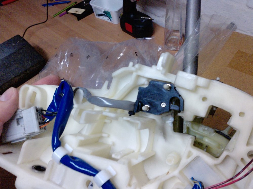

Schlüssel bleibt im Schloss
kretschi74 antwortete auf fasszoll's Thema in Accord CL7/9 & CM & CN (Bj. 03-07)
Hier mal das Bild: Der schwarze Schalter wird durch den Sperrstift betätigt. Das ist das Teil was durch den seitlichen Knopf am Hebel betätigt wird -
Vergessen;), versuch doch mal bei AUTOMATIC den Schlüssel aus dem Zündschloss zu ziehen wenn der Schalthebel in einer anderen Stellung steht ausser "P". Der Schalter sitzt an der Schaltkulisse. Die manuelle Entriegelung was du meinst ist nur dafür da um aus der P Stellung zu kommen wenn zB kein Strom auf der Batterie ist. Ich kann mal schauen ob ich ein Bild hab vom Schalter wenn es jemand braucht -
Es gibt einen Schalter am Automatikhebel ,der gibt das Zündschloss frei wenn der Wahlhebel auf P steht.
